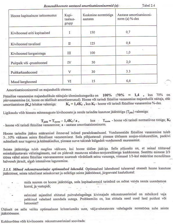

Ok püüan postitada. Ehk on loetav ja saate ise vaadata.
Viide allikale:
Tallinna Tehnikakõrgkool
Teema: Hoonete remont ja rekonstrueerimine
Sulev Käärid |TTK lektor | aasta2003 |
Viimati muutis vuuk, 18 Mär 2010, 19:47, muudetud 1 kord kokku.

Miks on tabeli päises "Remondihoonete aastased amortisatsiooninormid(a)"?
Kas olen mina millestki valesti aru saanud või hakkame nüüd kõiksugu asju "ühte potti toppima"?

siinsete gurude kõrval olen küll ehitusvõõras inimene vist aga ma tahaks näha seda VI kategoorja puitkarkass maja mis kestab 15 aastat... :) silmas on peetud vist koerakuudi taolisi asju?
isegi need soome säästu karkassmajad (nimi ei meenu aga küllap gurud teavad isegi) seisavad eestis juba üle 10 aasta püsti ja ei paista ükski ümberkukkuvat. Kui nüüd samal põhimõttel ehitatud maja on tehtud puusepa poolt korraliku tugevusarvestusega siis peaks see asi oma esimese kapitaalremondini pidama vastu vast samakaua kui need fibo majad, kui mitte kauem?
Kui mina istuks antud lektori loengus siis peale tunde viiks ta imedemaale Vabaõhumuuseumisse ja näitaks talle palkmaju mis on oma kasutusaja mitmekordselt ületanud... :rotfl:

Eks igaüks väänab informatsiooni, kuidas heaks arvab. Eriti lihtne on väänata infot siis kui see on mittetäielik. Ma ei hakkaks tervet loengumaterjali siia postitama. Seda on kokku 12 A4 lehekülge. Minu eesmõrk ei ole ka kirgi mõttetult üles kütta. Püüan lihtsalt argumenteerida. Arvasin et numbrid must-valgel tabelis, mille juures ka valemid, arvutused, mille taga omakorda on kõrge kooli õppetõudude teadmised kogemused kõlbavad teile argumentideks. Kes tahab ja aru saab, see leiab sealt tabelist kolmanda lahtri, mille päises on keskmine normtööiga aastates vastavalt seinatüübi kapitaalsusklassile.
Ei ole lektor ega ka foorumlane vuuk "eile sündinud" ja teavad hästi, et neid numbreid ei saa päris üheselt võtta. Aga kujukat keelt need kõnelevad kindlasti.

Eestikinnisvara, tegemist ei ole mingite "remondihoonetega", kus mingeid masinaid või mida iganes remonditakse, vaid konkreetsel juhul on see tabel (leht) võetud remonti, rekonstrueerimist vajavate majade teemalisest loengumaterjalist. Sind eksitav termin "remondihooned" on lühendatult remonti või rekonstrueerimist vajavad hooned. Kui sa näeksid kogu loengumaterjali, siis usuksid seda. Kindel. :D Ma ei viitsi hakata siia ometi postitama kogu loengumaterjali, et aru saaksid. Kuid kui sind häirib võin kustutata selle mis juba saatsin.
