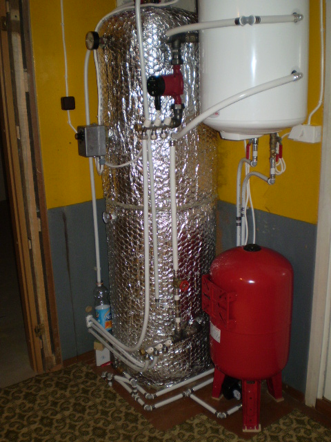

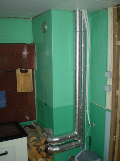

Maakodus juba väga palju aastaid käib kütmine pioneeriga
Pilt ja teisel korrusel selline kaadervärk
Ehitusregistri andmetel on pinda 172m2, kasutusel natuke vähem siiski.
