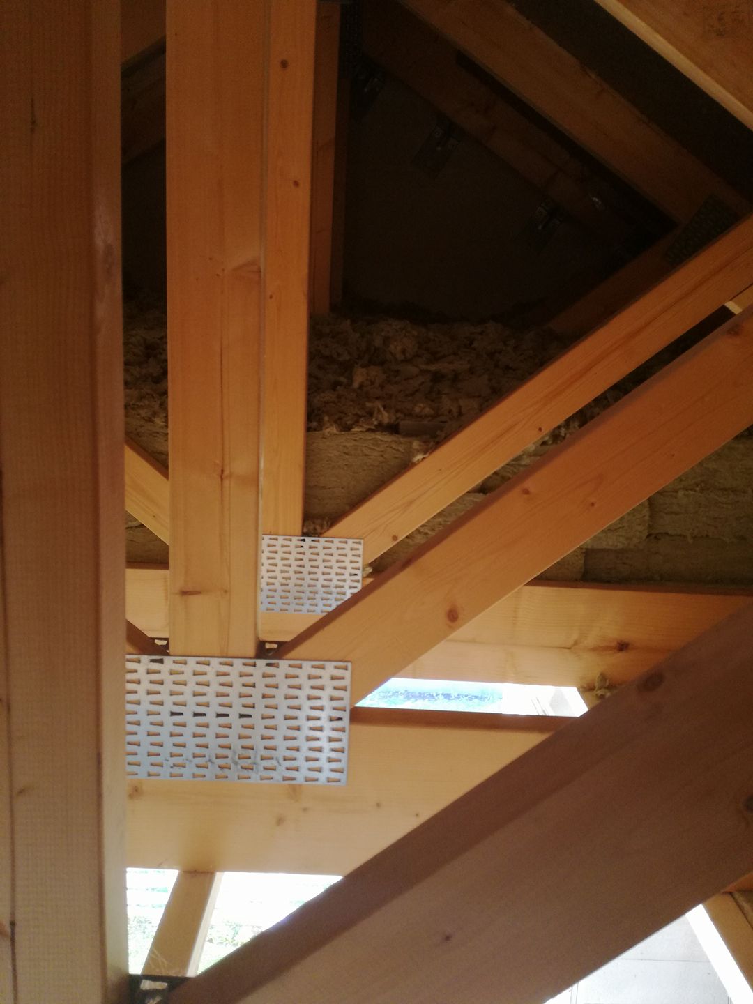

Re: puistevilla paigaldus
Hakid käsitsi jäägid a jube tüütu on, ma mõned jäägid puistasin PAROC BLT 9 vahele, eks tükeldan nad kõik sinna vahele a kogu pinda nii teha ei kujutaks ette...
Pildil siis käsitsi loobitud puistevill plaatvilladle peale, Eks käsitsi loobitud puiste kulu on suurem kui masinaga pannes, nagu eelpool ka juba kirjutatud... a respiraator ette ja väga ei morjenda, saab tehtud... ainult 20pk veel jäänud.
