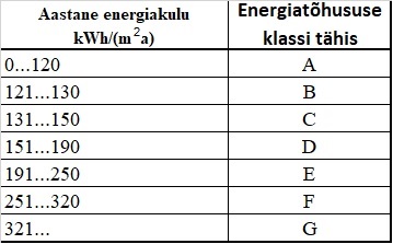

Aga kuna ma ise ei ole vaevunud end selle märgiseteemaga kursis hoidma, siis ehk keegi ütleb ühe lausega, mida see D klass täna tähendab? Tulete ehk diskussiooni käimalükkajale niipalju vastu ?
Kunagi ammusel ajal olid need tähed energiatõhususe nõuetes kirjas selliselt:
energiatõhususe klassid.jpg (27.92 KiB) Vaadatud 3460 korda

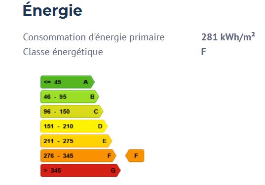

Gaasiküte.
https://www.immoweb.be/fr/annonce/appar ... 0/10511771
Energiaklass G : ja primaarenergia kulu 832 kWh/m².
Kui see erienergiakulu siis tolle 50 m² peale läbi korrutada, saame 41 600 kWh aastas.
PS
Samas õhtul sobivalt prantsuse tele näitab, kuidas tavalise kena nikerdatud kivifassaadiga Elsassi maja soojustamine maksaks 1500 €/m²... (vast oli jutt ikka põrandaruutudest, mitte seina omast). Ja sinna otsa siis näide uuest passiivkortermajast, kus küte puudub, sest ventilatsioonisüsteemi õhk kannab esmalt sooja päikesepooslest küljest teisele poole ja tagasi tulles jahutab seda...
Ainuüksi neid prantslasi on vist miski 60 miljonit... muud lõunamaalased veel pealeselle ainuüksi Euroopas...
Vaatasin seda maja, et mis imeasi see on, mis niipalju energiat kulutab (Belgia kliimas, talvel külmakraadid enamasti puuduvad!). Paistab täitsa kaasaegne, ei ole keskaegne paksu kivimüüriga loss. Minu teada ei kuluta ka meie viletsad nõukaaegsed majad niipalju energiat. Keegi seda müsteeriumit oskab selgitada?
Postitusi: 1139
On tänanud: 96 korda
On tänatud: 38 korda
Re: Aasta 2018
....pole seal mingit müsteeriumit, lihtsalt valed andmed või pole kõik nii nagu kirjeldatud. Tasu ikka kõikke kohe uskuda mida netist leitakse. Samas, siis saab ju midagi jälle lämada:)

Seal portaalis on teisigi kuulutusi mida siiski võiks uskuda. Korter 1967 majas F 125m2 ja 35000kWh . Mõni C märgiga 80m2 ja 8640 kWh. Kütteliik on gaas (taandatud kWh), jahutus?
