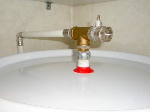

Kui boileril on üleval ja all umbes sellised ühendused, on tühjendamine väga lihtne:

Re: Elektriboileri puhastus
Vahet pole, kas üleval või all, vaata tähelepanelikult minu pilte ja püüa aru saada. Soojal veel peab olema õhu sissepääs (minul ülemine kraan) ja külmal veel väljapääsukraan kaitseklapist BOILERI POOL (minul alumine kraan).

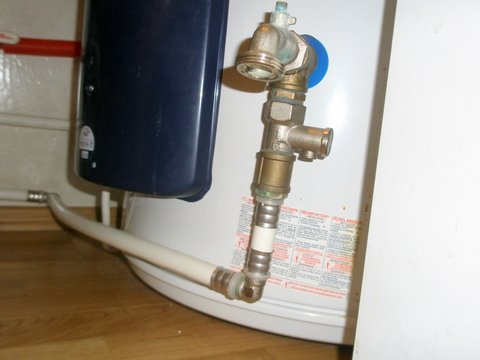

Võtsin ka esimest korda ette horisontaalse boileri puhastamise, aga kohtasin esimest takistust juba boileri lahtiühendamisel. Olen siiani kokku puutunud vaid elastsete torude (nagu segisti all jms) ja nende keermega liidestega. Seekordne boiler on aga korraliku torumehe poolt kõvasti kinnitatud.
Kuidas ja millisest liidesest peaksin torud avama ning kas vajan hiljem uusi liiteid või on needsamad uuesti suletavad.
Boiler on juba veest tühi.
Pilt olukorrast:
tänud
see mutikas, mis sul paremal nurgas juba lahti on, selle avad ka teisel. Seda valget toru saab allapoole paindesse tõmmata ja lupsab ühendusest välja.
