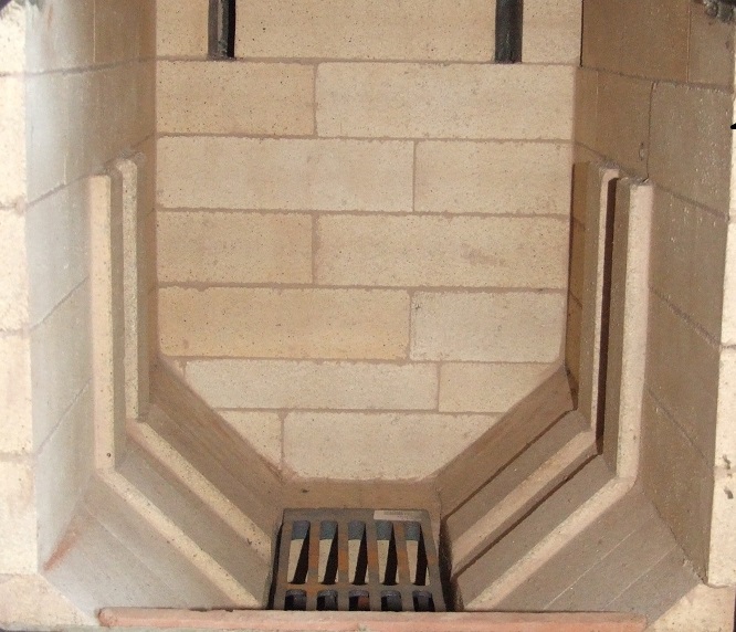

Pilt küll ilus, sellise õnge olekski läinud, aga tänu Hiiu ja Pika postitustele sain piduri peale!
Nagu ülaltpoolt ilmneb, siis vinguprobleemi juurpõhjus seisneb selles, et restkolde sissetõmbeava ei ole hermeetiliselt suletav, jääkpõlemise gaasid ajavad sealtkaudu tuppa.

A23 kirjutas: 21 Apr 2025, 08:28 Pilt küll ilus, sellise õnge olekski läinud, aga tänu Hiiu ja Pika postitustele sain piduri peale!
