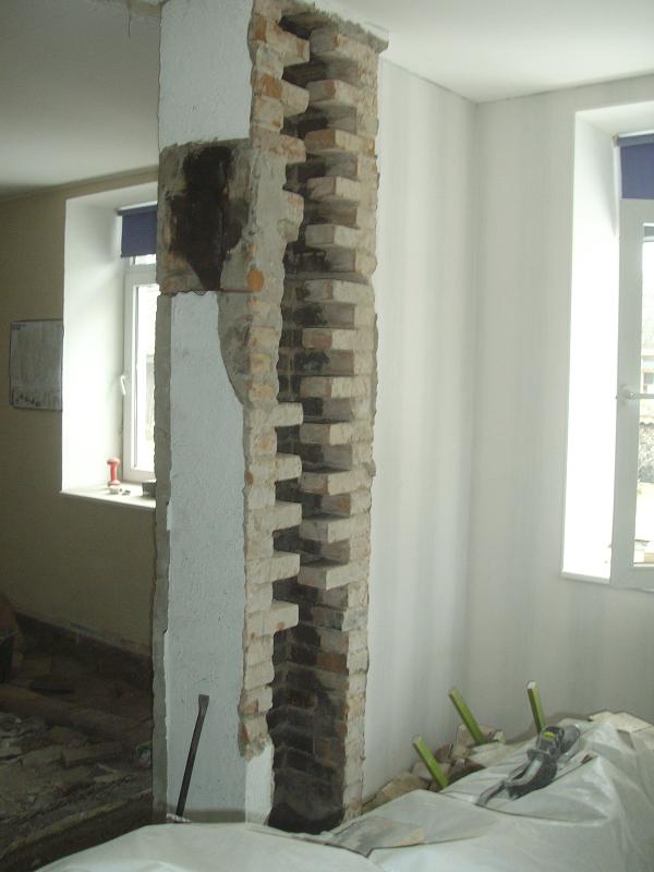

Lembitu kirjutas:... et ma pean hakkama vana katust lõhkuma, et pääseda korstna otsast nii sügavale, et mahub seal viimalõõri juures tegutsema...
Tavaliselt on maja soojas osas korstnakivid korralikud. Niimoodi külge lahti võttes saab mustuse jätta ühte tuppa ja saab ka siseseina korda teha.
Vaheseina väljaopereerimine.
