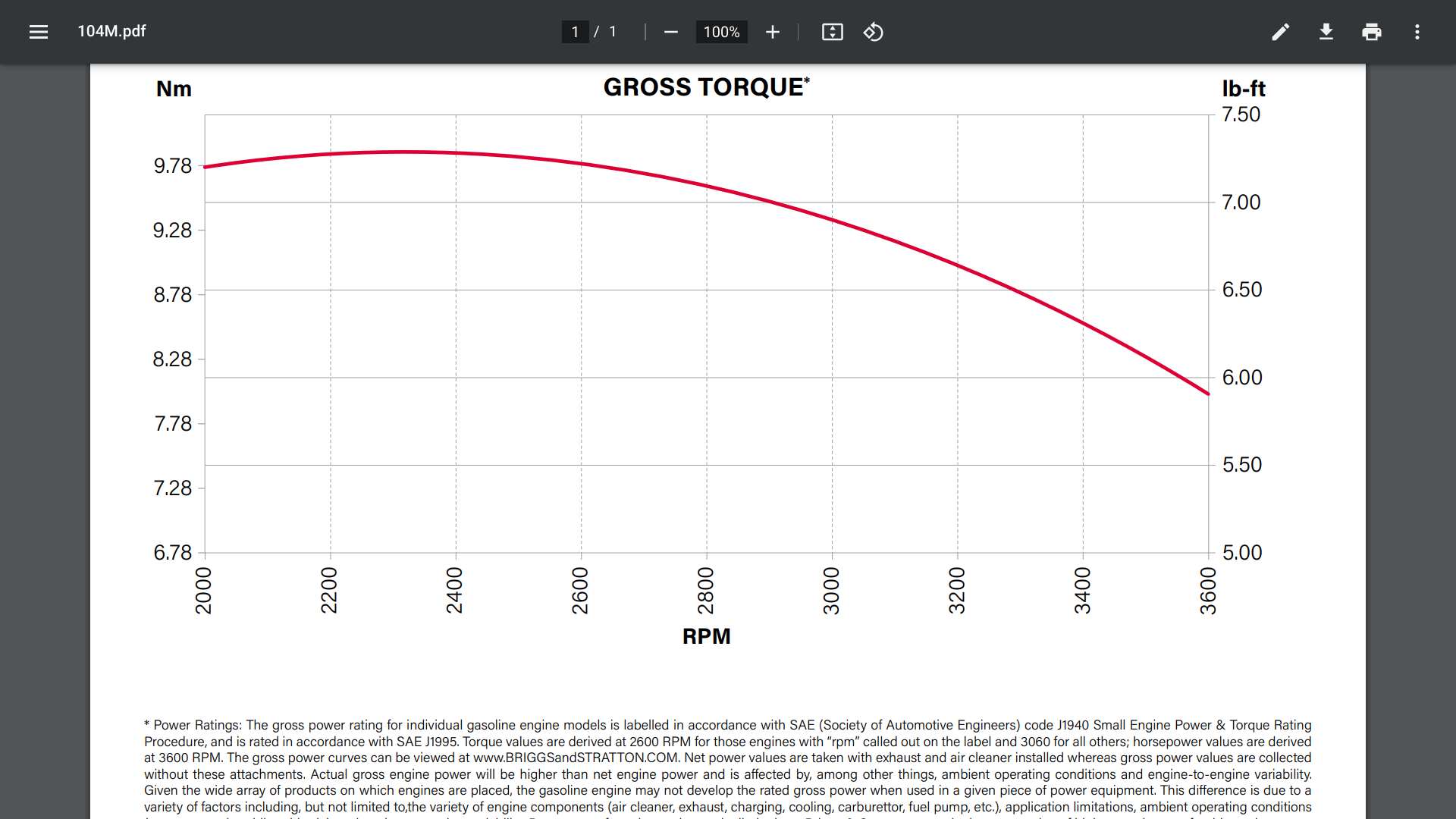

12v 200A geneka ringiajamiseks jääb vist trimmeri mootor lahjaks?
Tühjalt genekat saab keerutada isegi akutrelliga aga kui ühendad generaatorile taha suurema koormuse, mis ületab moorori võimsust, siis ei jõua enam ringi ajada.
Omaette küsimus on , et mida selle 200A ga teha?
100Ah aku laadimiseks piisab 60A voolust (olen mõõtnud), ehk ca 700W.
Tavaliselt on autogeneraatorite max väljundvool näidatud 5000rpm juures aga muruniiduki mootorite optimaalne koormus on ca 3000rpm ja sellisel juhul on vaja kiirendavat ülekannet (mis vähendab kasutegurit).
https://www.briggsandstratton.com/eu/en ... eries.html
Kui tähtis on mobiilsus, kergus ja väiksed mõõtmed, siis on trimmeri mootor parem, sest selle töö on arvestatud 5000rpm ning generaatori saab ühendada otse võllile.
See 1000W 4T trimmer on hetkel poes kõige odavam, hinnaga 87eur, ja 600W koormust võiks selline asi suuta keerutada.
https://www.bauhof.ee/et/p/691115/rohul ... 60-4-takti
