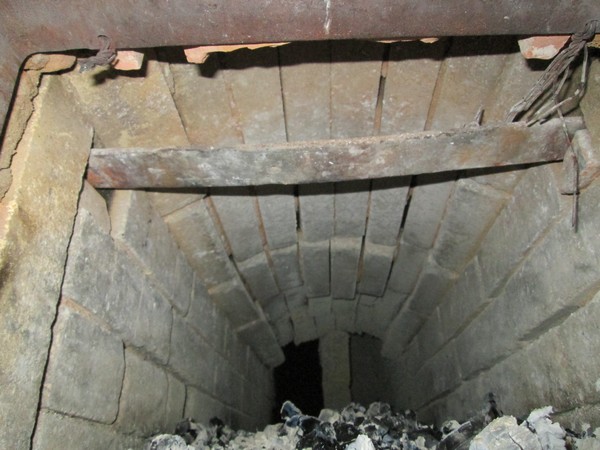

Robi 1 kirjutas:Vaatan, et lõuna pool leidub päris huvitavaid ahjusid---lesosid.
..ju siis käisid ka naaberkülas?
peipsi tuur2013 089.JPG (66.43 KiB) Vaadatud 7873 korda
vasakust, slepe poolsest uksest sisse piiludes hakkas kuidagi kurb

Õhtust.
Robi miks kurb hakkas?
Kaua see ahi tööd on teinud...? Seal on vene shamotti...Metalli jne.jne.. :) Kõike seda mida spetsialistid kiruvad. :) Usun,et üle 50 aasta.
Töötab siiani ja edasi ka.)

Postitas Robi 1
Otseselt mures pole just keegi olnud aga rõõmustada pole ka nagu midagi. Võlv on tehtud tavakivist ja teatavasti need seal kaua püsida ei saa.
Muidu selline kitsas ahi võib kohti päris hea olla ja lihtne ehitada ( näiteks lihtne pealt kokku siduda tellistega jne.) Ehitusviis võib olla näiteks selline või ainult laskuvate lõõridega ja alaühendus. http://www.youtube.com/watch?v=h789aFLWDP4

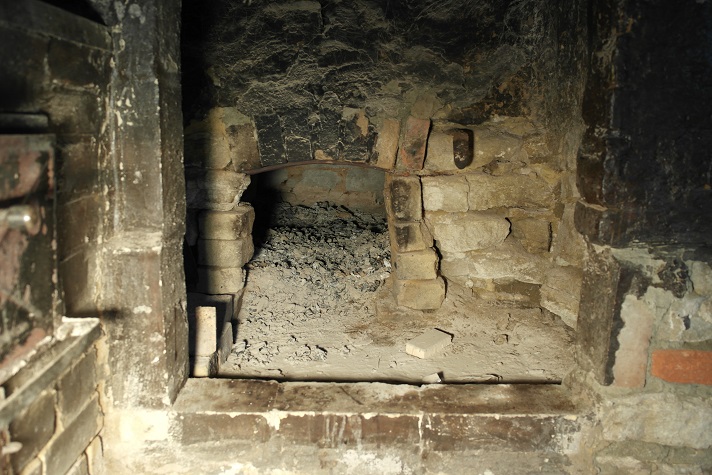

Koldeseis reheahjus.jpg (204.94 KiB) Vaadatud 6904 korda

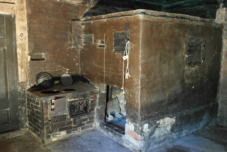

Reheahi Virtso teel.jpg (197.25 KiB) Vaadatud 6905 korda
Pererahvas ootab asjalikku nõu, kuidas toimida suvekodu reheahjuga ja pliidiga. Küllap on enamus pottseppi selliste ahjudega kokku puutunud ja äkki on kellelgi tekkinud ideed, mida jagada?

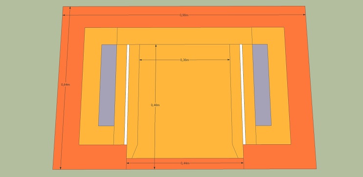

Postitas kaminahi
Küsin siis teisiti. Kas keegi soovib selle projektiga tegeleda?
Pliit on hetkel mõeldud uus teha. Küpsetusahjuga ja keeduplaadi kõrgusega 1100 ja ahi konserveerida uuesti viimistletult mälestisena.
KÜPSETUSAHJU KOLDEGA PLIIT.jpg (31.91 KiB) Vaadatud 6856 korda

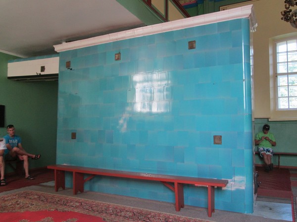

Riputan siia Heiki Pärdi foto toredast pliidist ja soemüürist Muhus. Soemüüri allosas tundub olema otselõõr ja selle kohal vonkleb küttelõõr, kokku tubli ahju massiga. pilt

rein113 kirjutas:Riputan siia Heiki Pärdi foto toredast pliidist ja soemüürist Muhus.
Äge soesein, aga... tänapäeval ei julgeks enam sellist teha. Vanasti askeldas perenaine päev läbi pliita taga ja soemüür sai piisavalt energiat. Tänapäeva kütmise juures on pigi soojamüüri lõpus kindlasti tekkimas.
