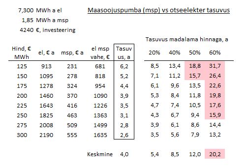

Postitatud: 12 Nov 2022, 00:39
Postitas val
Erinevalt valaskala loomkatsest soovitan küttesüsteemi valiku enne ehitamist ekraanil läbi mängida. Sedasi on odavam ja mässamist vähem, kui hiljem selgub, et ei ole nii nagu algul tundus ja vaja ümber ehitada.
Tingimused: 140-150 m2 hoone soojuskoormusega 3 kW, soojustagastusega vent, vesipõrandaküte, toad 22 kraadi, 4-5 inimest, pk 3x25A. Kütte ja sooja veel vajadus on 7,3 MWh (mõõdetud, valaskalakese kahe aasta keskmine). Otseelektrit (oe) võrdlen maasoojuspumbaga (msp).
Oe = 24 kW tennid 3x6=18kW küttele + 4x1,5=6kW soojale veele 1500€ (valaskalakese info). Eeldan, et see sisaldab ka segusõlme koos juhtautomaatikaga. Kui segusõlm puudub, siis tuleb ka see kulu lisada, aga hetkel sellega ei arvesta. Erinevalt valaskalakesest lisan 0,5 m3 soojustatud akupaagi 990€ + paigaldus 300€. Paak võimaldab salvestada 47 KWh (dT 80), mis on maks arvestuslikust 72 kWh soojusvajadusest ca 65%. See annab enam-vähem piisava võimaluse ka talvel odavat el hinda püüda. 24 kW tennid tahavad 24000/230/3 ~ 34,8A ehk 40A suurust peakaitset, st olemasolevat on vaja 15A võrra tõsta. Elektrilevi ampritasu on 198€, mis tähendab 15*198=2970€. Oe maksumus on kokku 5760 €.
6 kW msp hinnaks koos paigaldusega võtan 10000 €. Msp COP = 4, mis teeb 7,3/4 ~1,85 MWh aastas. Tegelikult on küttel väheke suurem ja sooja vee tootmisel väiksem COP, aga selle jätan arvestamata, kuna mõju väike. Samas on turul msp, millel SCOP 6,15. Võibolla peaks arvestuse tegema COP 5,5 või 6-ga? …jääb 4.
Msp ja oe Investeeringute vahe on 10000-5760= 4240 € oe kasuks. Nende numbrite ja erinevate elektri hindadega arvestades tuleb msp lihttasuvuseks 2,6 - 6,2 a (keskmiselt 4 a). Seni ei ole msp edus (tasuvuses) erilist kahtlust, sest õigesti dimensioneeritud kvaliteetne msp kestab 20-25 aastat.
Järgmiseks hindan kütmist minimaalse elektri hinnaga. Täpsemalt pakuks huvi hindade vahe, st keskmiselt mitu % odavamalt elektri kätte saab, kui ööpäevas 1-2 tunni kaupa kütta? Paraku ei paista keegi teadvat ja valaskala katsed alles käivad. Arvatavasti saaks NordPool-i lehelt vajalikud andmed kätte, aga ...lähen lihtsama vastupanu teed ja võrdlen tasuvust 20-60% soodsamate lõpphindade korral.
Kokkuvõtteks näitavad numbrid, et isegi 50% odavama elektri hinna korral on msp keskmine tasuvusaeg 12 aastat ja msp tundub mõistlik valik va juhul kui pikaajaline hind on madal, nt <150 € (kas on sellist ohtu?) ja õnnestub saada suur (min 50%) hinnavõit. Samas, kuna pole teada mitu % odavamat hinda ikkagi püüda õnnestub, siis ootame valaskala katsetuse ära.
Edukat arvutamist ja loodan, et on abiks küttesüsteemi valikul.
Postitatud: 12 Nov 2022, 08:48
Postitas trebla
6 kW msp hinnaks koos paigaldusega võtan 10000 €. Msp COP = 4, mis teeb 7,3/4= 1,85 MWh aastas. Tegelikult on küttel väheke suurem ja sooja vee tootmisel väiksem COP, aga selle jätan arvestamata, kuna mõju väike. Samas on turul msp, millel SCOP 6,15. Võibolla peaks arvestuse tegema COP 5,5 või 6-ga? …jääb 4.
Olen ise ka maasoojuspumbast omal ajal unistanud aga on kahtlus kuidas need fantastilised SCOP numbrid on saadud? Jah, suvel on soojem aga suvel vajatava energia osakaal on väiksem. Kas need on meie kliimavöötme testid? Ja kas ei tundu veider teha suvel sooja vett msp-ga kus maa all temperatuur +6 C , või kasvõi +10, kui õhus on +15, + 20 ?
Sooja vett suvel võiks teha pigem kasvõi päikesepaneelidega, aga nende mainimine siin teemas on keelatud.. :(
Ja sellel tasemel vaidluses jääb ikka arusaamatuks, kas selles valaskalakese 6 sendis on ka võrguteenus?
ja kui selliseid analüüse tehakse, siis võiks küttele kuluvat energiat ikkagi MÕÕTA, mitte arvutada umbes suviste ja talviste elektriarvete vahena.Puude ja gaasi kulu ikkagi mõõdetakse..kasvõi ruumi täpsusega..

Postitatud: 12 Nov 2022, 09:34
Postitas val
trebla kirjutas: 12 Nov 2022, 08:48... Olen ise ka maasoojuspumbast omal ajal unistanud aga on kahtlus kuidas need fantastilised SCOP numbrid on saadud? ...
COP paikapidavuse osas peaks ometi piisavalt infot leiduma ja kui sellega asjad väga valesti oleks, siis oleksime sellest ammu kuulnud, sest msp-sid on Eestis pikka aega juba paigaldatud (Soomes, Rootsis kauemgi). Samuti ei tahaks uskuda, et COP/SCOP mõõtmiseks kokku lepitud standardid täiesti aia taha on läinud.
trebla kirjutas: 12 Nov 2022, 08:48...Ja sellel tasemel vaidluses jääb ikka arusaamatuks, kas selles valaskalakese 6 sendis on ka võrguteenus?
Igaüks saab kalkuleerida vastavalt oma hoone ja oma numbritega. Valaskalakese numbrid on lihtsalt asja illustreerimiseks. Üldiselt on ju näha (loogiliselt tuletatav), et mida suurem energiakulu (vähem soojustatud hoone), seda tasuvam msp on. Nt kui 7,3 MWh asemel võtta 8,5 MWh, siis peaks 200 € MWh hinna juures discount olema 60% ehk hind 80 € MWh, mis annab msp tasuvuseks 16,6 a. See paneks võibolla otseelektri peale mõtlema. Teisalt, >= 60% hinnavõit tundub küll ebareaalne, aga samas mitte võimatu.
