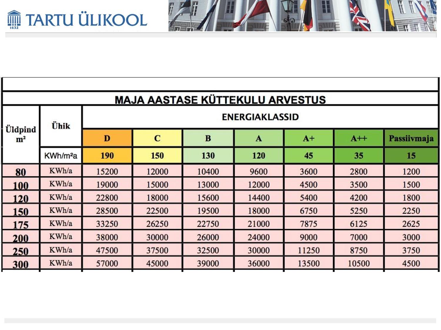

Coolhouse
Postitusi: 1086
Liitunud: 12 Sept 2008, 14:19
On tänatud: 32 korda
val kirjutab väga õiget juttu.
Tõsi on et igaüks kiidab oma kuid paraku ei ole kõik hooned sellised nagu võiks arvata.
Olgu lisatud üks vanem illustreeriv tabel kuid sisu on sama. Enamik hooneid on C klassis. Valaskalakese jutt on tabeli järgi A+ ehk igamehe jaoks ilus unistus.
COP ja SCOP standardid: Standard annab seadme kohta iseloomustuse. Soojuspump on vaid süsteemi osa, mitte tervik st standard ei kajasta täielikult teie kodust soojatootmist.
Võite suvaliste arvudega arvutada, nii nagu val tegi.
Viimati muutis Coolhouse, 12 Nov 2022, 10:17, muudetud 1 kord kokku.

Coolhouse - seal tabelis on otsesõnu mainitud küttekulu kWh/m²a.
Samas on olnud pikk teema ja jahumine kaalumisteguritest energiamärgise juures, .. :scratch:

- Väheste soojakadude tõttu ei vajata küttevett temperatuuril 35 oC, vaid see on kogu aasta lõikes madalam."
Kokkuvõttes leiti, et "Madalama küttevee pealevoolutemperatuuri ning soodsate pinnaseomaduste koosmõjul võib maasoojuspumba soojustegur olla oluliselt kõrgem energiatõhususalaste määruste ning tootja poolt antud näitajatest."
Oeh, ma olen vist ikka paadunud skeptik. :scratch: Ühe üliõpilase kooli lõpetamise kohustuslikku kursuse-/kooli eduka lõpetamise lõputöösse, mida toodi viites näitena, siis suhtun neisse veidi õlgu kehitavalt. Viskasin pilgu peale ka viite kirjutamise ajale. Pealevoolumeedia suur iidol, Ulli-Greta, tegi vist tol ajal oma loomulikke ihulikke vajadusi veel mähkmetesse ja lõputöös ei olnud arvesse võetud inimtegevuse(?) mõju planeedi Maa loomulikku/inimtegevusest sõltumatut eksistentsi. Ulli-Greta ja teised kliimaaktivistid võiksid veidi aeglustada meid soojendavas tähes(Päikeses)toimuvaid tuumaprotsesse, et VE foorumi eksistentents ei lõpeks 5 miljardi aasta pärast. ;)
Võiks teha vahet üliõpilase ja veidi kogenuma inimese praktiliste kogemuste najale toetunud (magistrandi/doktori) uurimistöödes. Lihtsalt minu arvamus, ei midagi enamat.
Mis puutub minu kommentaari esimesse lausesse, siis selle õigustamiseks/põhjendamiseks võin öelda, et kui mingi asja soetamiseks tehtud kodutöö plusside-miinuste suhe on 75% plusside kasuks, siis asi on hea. ;)

Kasutasin arvutuses konservatiivset COP 4 ja mitte 7,18 just põhjusel, et ideaalseid tingimusi ei saa üldistada ja lõputöö ei kõla tõesti kõige usaldusväärsemalt. Ac457765-el on vaid arvamus, mis võis 10a tagasi isegi kehtida, aga aeg on edasi läinud. Samuti ei saa üht halba kogemust teistele laiendada.
Võrdlesin oma prognoosi (tehtud enne msp soetamist) ja reaalselt mõõdetud energiakulu ning sain tehase lubatuga peaaegu identse tulemuse (COP 4,45 vs lubatud 4,5). Wikipedia väidab, et GSHP (ground at 10°C), COP = 7,2 ja ground at 0°C COP = 5. Teoreetiline Carnot' tsükli (sisend 0 °C) COP on 8,8. Kuskilt otsast ei paista, et msp-l peaks olema COP 3? Oma arvamust või numbrit peale ei suru, igaüks uskugu mida tahab.
Postitusi: 13784
On tänanud: 424 korda
On tänatud: 460 korda
val kirjutas: 12 Nov 2022, 20:46 Kasutasin arvutuses konservatiivset COP 4 ja mitte 7,18 just põhjusel, et ideaalseid tingimusi ei saa üldistada ja lõputöö ei kõla tõesti kõige usaldusväärsemalt.
Tänapäeval on optimism väga tererulnud nähtus. ;) Ma ei teagi, kas mõni tarbija on teinud reaalse, otsestele andmtele tugineva uuurimustöö. Näiteks 50 majapidamist MSP-ga vs 50 majapidamist ÕVSP-ga vs puurkaev MSP-ga? Väike näide reaalsusest- tegelikult on selline tasuvusarvutus paras Metsavana seapõrna pealt ennustamine. ;)
Kas keegi siinsetest foorumi kasutajatest oskas ette ennustada Ukrainale sõja kuulutamist ja et igatsugu hinnatõuse hakatakse põhjendama Venemaa kallaletungiga Ukrainale. Kes väidab vastupidist, siis ta peaks pöörduma perearsti poole esimeste Altzheimeri sündroomi nähtustega. ;)
