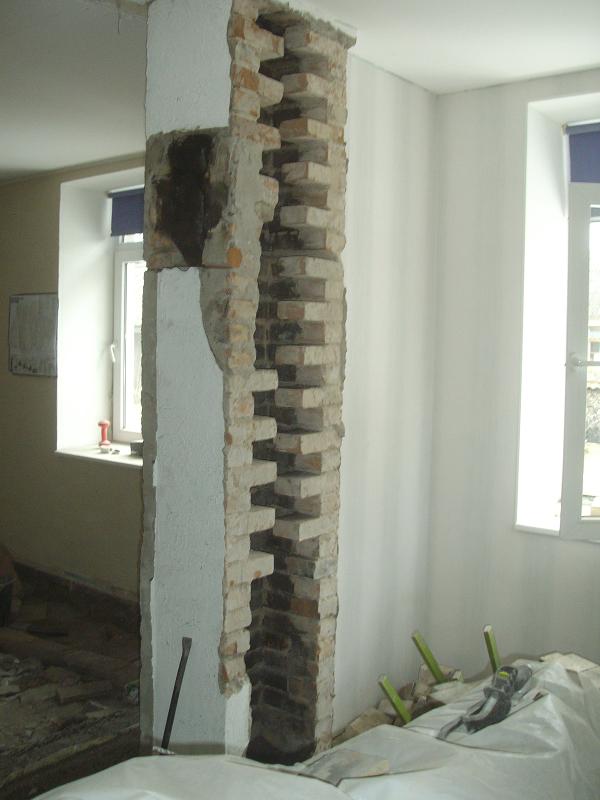

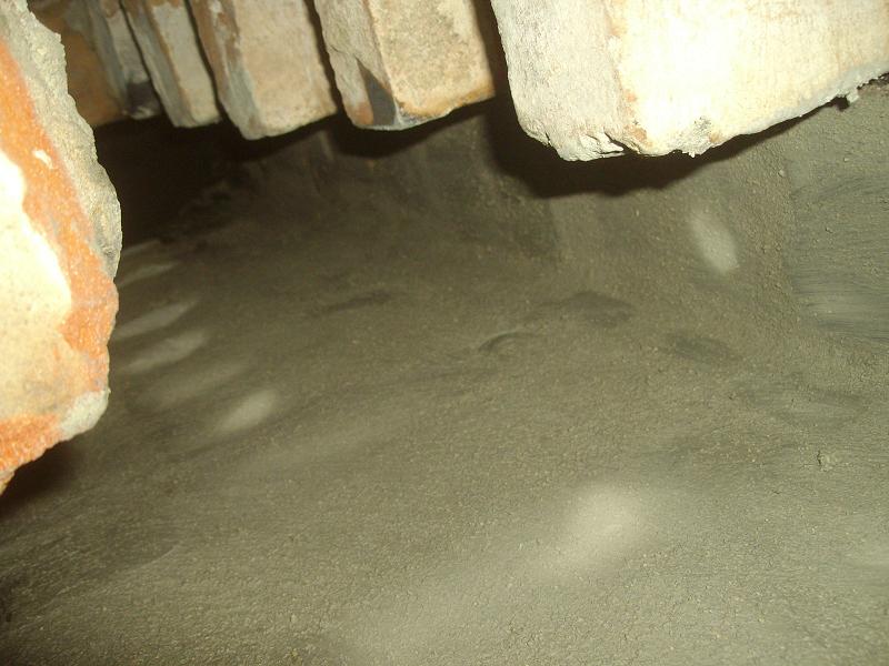

Vaja oli korsten korda teha. Lõõr sees väga pisike ja korsten üldse räsitud olemisega. Alates pööningust oli korsten tehtud hiljuti uus.
Tõmbasin siis tõmbeluku lahti, et näha mis sees on. Lõhkusin vaheseina välja ja teise siibri peale kogunenud pasa viskasin välja. Saatsin vana lõõri veel sauna ka.
Lahtilõhutud korsten.
Saunatatud lõõr.
Saunatatud lõõr.

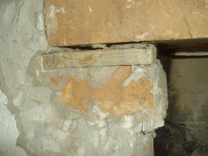

Praeguseid ENnne pole vanastui keegi tundnud ning siis võis ka puidust vahetükke teha. Teemantsaage siis veel ju ei tuntud. Selle korstna ehitaja polnud ka nii kõva pottsepp, et lööks vasaraga kivist kaheksaid välja.
Mitmes kohas oligi augutäiteks puit.
Vana aja kivid.
Vana aja kivid.
puit korstnaehituses.JPG (85.04 KiB) Vaadatud 8233 korda
Peale sellist protseduuri sai kena avara lõõriga korstna.

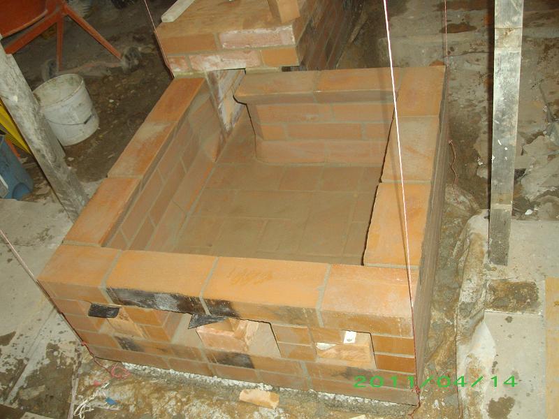

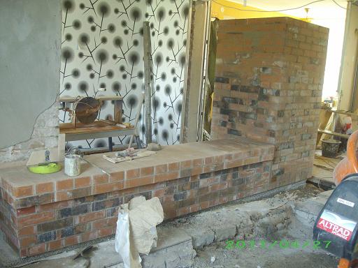

Kui juba korstna korda sai, siis võiks ka ahju külge teha.
Külili ahi.
Külili ahi.
külili ahi..JPG (81.01 KiB) Vaadatud 8216 korda

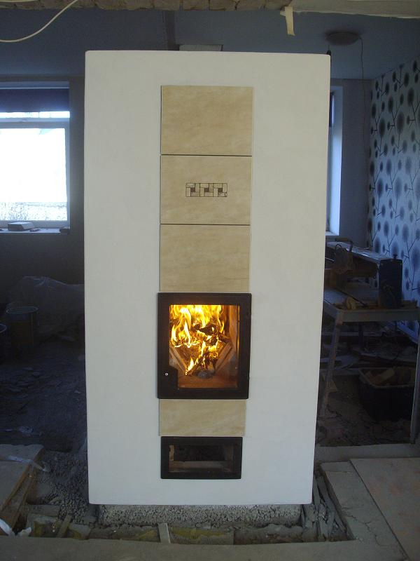

Tegin ahju ja see kukkus külili. No mis siis, teeme uue ahju. Saabki teise kenasti keset maja.
Uus ahi
Uus ahi
lesole ahi külge.JPG (47.28 KiB) Vaadatud 8216 korda
Vaja ju tuleproov ka ära teha. Kas ikke korsten sai hää.
Suits läks korstna küll.
Suits leidis tee õue üles. Nüüd jääb ahi maja remonti ootama. Siis saab ka viimistluskrohvi peale panna.

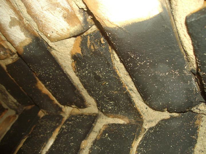

Ja et Anneselgi süda rahul oleks, tegin lõõri seinad kahaneva paksusega.
Esimene tõusev lõõr on 24cm paksuse seinaga. Teine langev lõõr on 12cm paksuse seinaga. Kolmas ringlõõr on 8,5cm paksuse seinaga.
Ringlõõril sein
Ringlõõril sein
viimase lõõri sein..JPG (76.85 KiB) Vaadatud 8187 korda

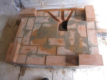

Kuna Hüütiainen ei soovitanud kohe üldse külma õhku koldesse suunata, siis suunasin selle külma õhu voo ahju taha, seina vahele. Nii saab ahi ikkagi osa õhku sealtkaudu. Sisenedes õhk soeneb pisut ahju taga, nii ei tunneta inimene külma õhu tuppavoolu.
Tegelikult on selline toru ikke naljategu. Puu vajab iga kilogrammi korralikuks põletamiseks umbes 8m* (kuupmeetrit) õhku. Koldesse pannakse umbes 15kg korda 8 = 120m* Põlemine toimub umbes tunni ajaga, jagame 120m* 60 = 2m* minutis. Läbi sellise toru 2 kuupi minutis käristada? Seal peab ikka korralik läbivool olema. Kui laps sinna õhuvoolu ette satub ja väljas on miinus20*c, ... Laps kangestub, nagu ameerika politsei karjuks talle "Freeze".
Kui seal on ette pandud mingi klapp või väljas näriliste rest, siis see toru oma ülesannet ei suuda täita. Maja ventilatsioonina toimib aga kenasti.
Siitkaudu saabki värske õhk tuppa.
Õhu sissevool.JPG (25.2 KiB) Vaadatud 6789 korda

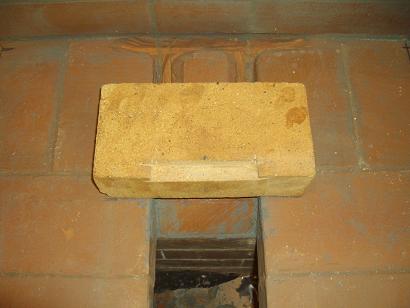

rein113 kirjutas:... Aga sellesama ahju šamottsisu taga ja külgedel olevad avad: kas tegu on press-soojuse avadega? Mainisid lisapõlemisõhku, kustkaudu seda võetakse? ...

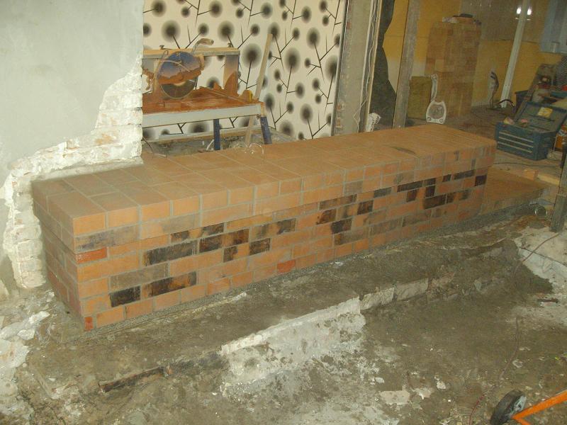

Avad on ainult taga. Õhu saavad tuharuumist. Selle jaoks on tagaseina ja samottvoodri vahel õhukanal.
Tuharuumist tagaseina äärde.
Tugeva tuule jaoks soovitasin tal osta toru jaoks "pimeda". Kui ikka tõesti külm õhk närvidele käib, läheb õue ja paneb korgi ette.
