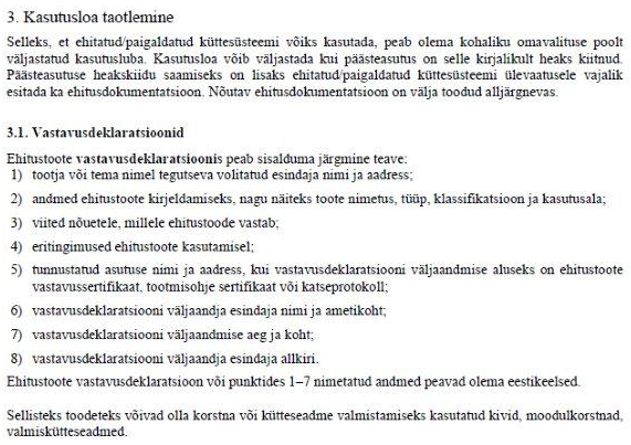

Huvitav arusaam? Miks peaks hoone omanik soovima ise oma kätega oma majja ehitada näiteks ahju, mis ei vasta küttesüsteemi nõuetele? Veel kummalisem oleks kui ta peale tulekahju siis enda vastu näiteks kohtusse hagi esitab, et teada saada kas ta on seaduse järgi kurjategija või püromaan. On ju täiesti selge, et igal tasandil eeldatakse hoone omaniku heaperemehelikku suhtumist oma isiklikku varasse.
Kasutusloa taotlemine.PNG (285.51 KiB) Vaadatud 8365 korda

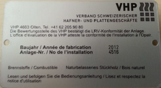

Tartus toimunud koolitusel selgus, et Šveitsis varustavad pottsepad ka enda poolt ehitatud ahju alati andmeplaadiga.
Selline näeb välja ahju andmeplaat Šveitsis.PNG (293.38 KiB) Vaadatud 8245 korda
Re: Pottsepp I, II, III ja IV kutse omistamisega seoses.
Olen Sveitsis käinud ja mönus on seal jalutada, eriti linnades. Selline raha ja rikkuse lõhn saadab sind igal sammul. :good:

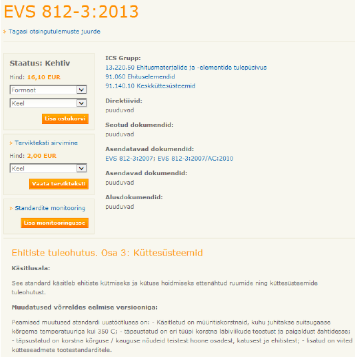

Infoks kutsetunnistusega, kutsetunnistuseta ja tulevastele pottseppadele ja küttesüsteemi paigaldajatele, et selle aasta aprillist võeti Eestis kasutusele uus ehitiste tuleohutuse standard.
Väljavõte lühikokkuvõttest.
EVS 812-3:2013
EESTI STANDARDI EESSÕNA
See Eesti standard on
— standardi EVS 812-3:2007 uustöötlus;
— jõustunud sellekohase teate avaldamisega EVS Teataja 2013. aasta aprillikuu numbris.
Standardi koostamise ettepaneku on esitanud tehniline komitee EVS/TK 5 „Tuletõrje- ja päästevahendid“,
standardi koostamist on korraldanud Eesti Standardikeskus ning rahastanud Majandus- ja
Kommunikatsiooniministeerium.
Standardi on koostanud Karmo Gudinas ja Urmas Danil, standardi on heaks kiitnud EVS/TK 5.
Standardi uustöötlusega sisseviidud peamised muudatused:
— käsitletud on müüritiskorstnaid, kuhu juhitakse suitsugaase kõrgema temperatuuriga kui 350 °C;
— täpsustatud on eri tüüpi korstna läbiviikude teostust ja paigaldust šahtidesse;
— täpsustatud on korstna kõrguse / kauguse nõudeid teistest hoone osadest, katusest ja ehitistest;
— lisatud on viited kütteseadmete tootestandarditele.
EVS 812 3 2013 e-poes 16 eur 10 senti.PNG (34.71 KiB) Vaadatud 7952 korda

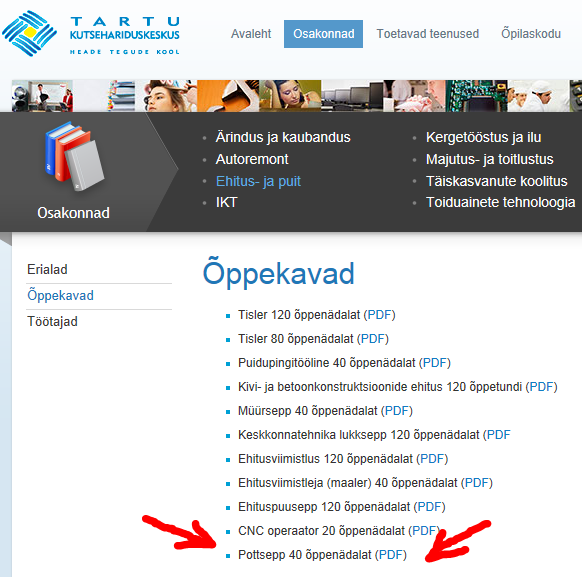

Selle lingi all saab tutvuda pottseppade õppekavaga: http://khk.ee/osakonnad/ehitus-puit/oppekavad
Pottsepa õppekava 2013.PNG (99.33 KiB) Vaadatud 7351 korda

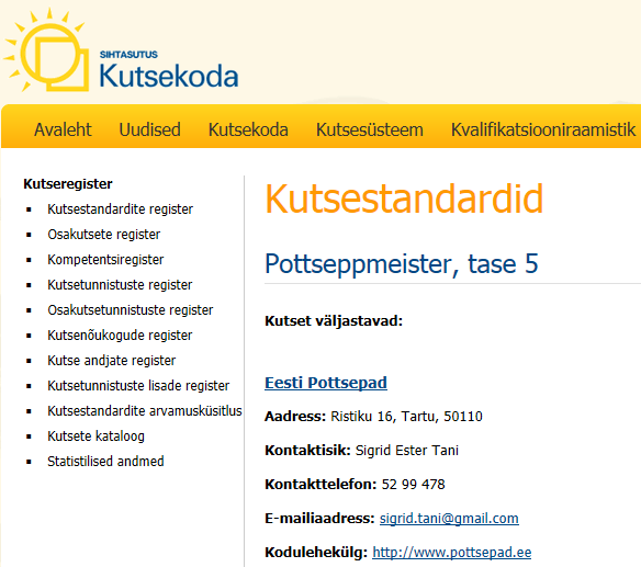

Nüüd uued kutsestandardid
◾Pottsepp-sell, tase 3 (kehtib kuni 16.02.2019)
◾Pottsepp, tase 4 (kehtib kuni 16.02.2019)
◾Pottseppmeister, tase 5 (kehtib kuni 16.02.2019)
Pottsepa kutset väljastab Eesti Pottsepad MTÜ.PNG (39.73 KiB) Vaadatud 7187 korda
