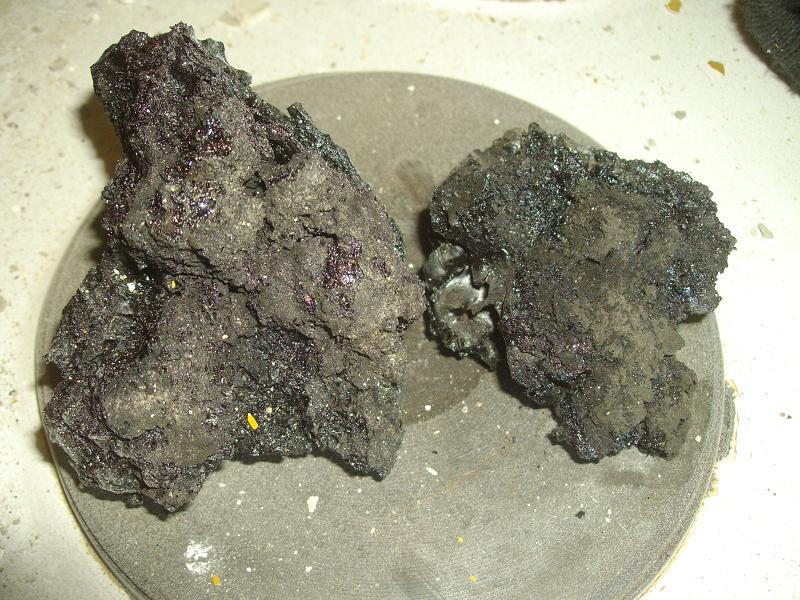

Usun, et olen pigivärki juba Sinust (Peetripoeg) rohkem uurinud ja mitte tuttavate käest. Ikka oma uuringud/kogemused.
Ei hakka mina Sinu tervislikku seisukorda kommenteerima, aga kui nii edasi jätkad, siis lähed tõesti Juhaniga ühte patta... noh need Juhani peeretused...
Kuiv pigi näeb välja selline. Kui seda veega niisutada, siis hakkab sulama. Kuumaga pudiseb niisama puruhaaval. Väga suure kuumusega põleb ära.
Sa võid sellega teed pigitada.
Peetripojale serveeritud pigi.
