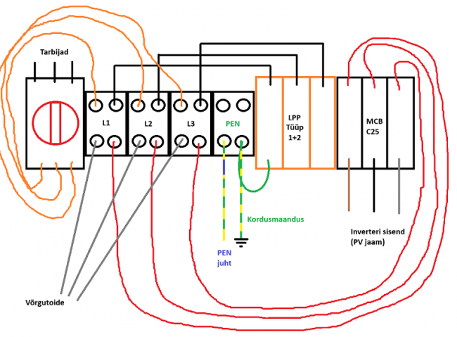

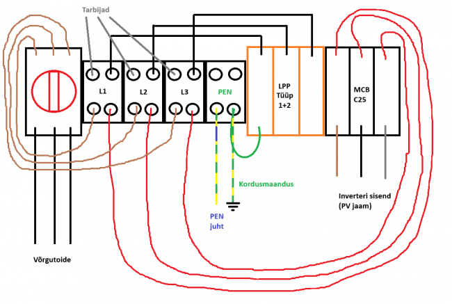

Tahaks omale peale PV jaama paigaldust inspektori kutsuda, kes el-paigaldise oma täies hiilguses auditeeriks, aga tegin kilbis ühe põhimõttelise muudatuse, mis äkki ei ole lubatud. Nimelt paigaldasin kilpi igale sisenevale faasile hargmiku (hargmikul 4 klemmi: võrgutoide, inverteri toide, liigpingepiirik, pealüliti sisend), võib-olla paigaldasin hargmikud valesti, kuna kilbi PEALÜLITI ei ole enam PEALÜLITI, see on nüüd hoopis MAJA lüliti, mis lahutab võrgust maja tarbijad, aga päikesejaam jääb PEALÜLITI väljalülitamisel ikka võrguga ühendatuks - päikesejaama lahutamiseks tuleks välja lülitada päikesejaama 3P25 automaat. Kas selline lahendus on aktsepteeritav või täielik ämber ja peaks võrgutoite otsad ikka pealüliti klemmidele tagasi ühendama?
Võib-olla piisab kui kilpi tekitada teavitus, et elektritööde ajaks välja lülitda nii PEALÜLITI kui ka PV-JAAM?
nii on tehtud
nii on tehtud
äkki peab ümber tegema selliseks?
