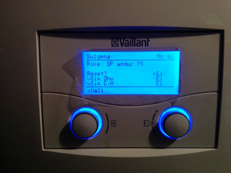

Tere. Kirjeldasin siin mõned postitused üleval pool probleemi meie maja maaküttesüsteemist.
Nüüd on seade taas streikima hakanud.
Täna hommikul sain siis esivanematelt kõne, et maasoojuspump välja lülitanud ennas. Kohale jõudes oli ees selline kiri:
Tegin seadmele restardi, lasin radiaatorite süsteemist välja 20l vett, mis langetas süsteemi rõhu 3,4par-lt 1,6-le. Seejärel proovisin süsteemi õhutada- õhku polnud (väljus vaid vesi).
Nüüd u. 10h hiljem on süsteem ennast taas välja lülitanud - peale postituse lõpetamist lähen vaatama, milles viga nüüd on.
Ise kahtlustan, et pumba sees soendatav tarbevesi pääseb kuidagi radiaatorite süsteemi (mõni tihend läbi või pragu kambrite vahel), sest radiaatorite täitmis sisendil on 2 kuulkraani vahel ja mõlemad kinni (teine kuulkraan sai paigaldatud aasta tagasi selle sama vea ilmnemisel).
Kokku olen sealt radiaatori süsteemist välja lasknud üle 100l vett ja rõhk tõuseb alati nii kõrgele tagasi, et ülerõhu kraan hakkab tilkuma. Samas õhku sain ma süsteemist kätte ainult esimestel õhutamistel - enam pole sealt õhku tulnud ja radiaatorid ka vaiksed (pole kuulda sulinat, mis õhu korral tekiks).
Seadme paigaldas vist PG ehitus (Hetkel pole pabereid käepärast)
Igatahes pildilt on seadme mark tuvastatav, ning otsin pädeva maakütte asjatundja kontakti. Kes usub, et suudab panna seadmele korraliku diagnoosi ja meie mure lahendada, siis võtke ühendust kas siin, meili peal või helistage.

Nüüd õhtul oli taas T5 anduri viga. Ja radiaatorite süsteemi rõhk 2,4bar. - lasin 10l vett välja ja sai rõhk 1,5 peale.

http://www.vaillant.co.uk/mediaarchive/ ... manual.pdf
Vastavalt skeemile lk 78 asub T5 vee ringluspumba imipoolel. Sarnased tähistused T.. võib leida ka maakontuurilt. Tavaliselt ei kontrollita ringluspumba tööd mitme rõhuanduriga. Selleks on läbivooluandur. Kuna tekstis on enamasti T puhul juttu temperatuurianduritest siis arvaks et tegemist on trükivea või millegi sarnasega.
Kui saaks sellest T5 pildi.

Juhend kirjutab,et Error HP return sensor T5 Short-circuit in the sensor possible The internal temperature sensor on the heating return line is defective or not properly plugged into the PCB. Remedy Check the plug contact on the PCB and the cable harness, check the sensor for correct position and function (resistance measurement using VR 11 characteristics, see Appendix), replace sensor. Viga 42.
Väga võimalik, et anduril on katkestus mis avaldub teatud temperatuuridel. Kui homme helistad tehnikule telli uus andur mis vastaks VR 11 characteristics.
Või saad ise sellega hakkama? Kas boiler töötab ainult elektriga või on kahesüsteemne?
