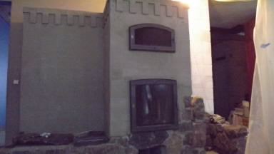

Sügisel alustatud Soome kerisahjuprojekt hakkab ka lõpusirgele jõudma. Vaja on veel üle võõbata ja uksed puhastada ja sammuti värvida. Talvel on kasutusel olnud edukalt. Et vältida kerisekivide paisumist, siis on ahi täidetud hoopis seest vanade tellistega, mis laotud nii, et seinu puruks ei suru. Peal on paar kihti ka looduskivi...et ilus vaadata kui luuk avada. Viimistluse suhtes jäin omanikuga veidike eriarvamusele, ise oleks nurkades ja võlvis jätnud nähtavale ilusaid vanu telliseid ja krohvind oleks veel ühe õhukese silumiskihi peale, aga omanik tahtis just, et jääks rohkem krobeliselt Eestipärane(?).
Ahi on muuarust väga praktiline.Näiteks eile... tulin...tuba külm ja niiske...Panin 6-7 halgu alla ja 1,5 tunni pärast sulgesin siibri. Seejärel avasin suure luugi ülevalt ja tuba oli 15 min. soe. Pooleteise tunni pärast pidin luugi sulgema, sest tuba oli liiga soe juba. Nüüd on kütmisest 24 tundi ja tuba ikka soe. Ei oska kurta ega tahta midagi paremat. Salvestavat kivimassi saab sellel ahjul reguleerida. Kui tundub, et lähevad liiga soojad gaasid korstnasse, siis saab iga kell kerist suuremaks laduda. Ja vastupidi, kui peaks tõmbega probleeme tekkima, siis pole raske kive ahjust välja visata.
Vahepeal olen juba mõelnud välja kolmanda põlvkonna( teise joonised ka siin olemas ju) kerisahju, aga sellest järgmistes projektides juba Eesti poolel...
Pildid ka ...

Väga naiselik ahjustiil igatahes...Päris head ideed muide...
Ka minu kerisahju käidi jälle kontrollimas ja tundub, et see üllatab paljusid...( siiani heas mõttes).
