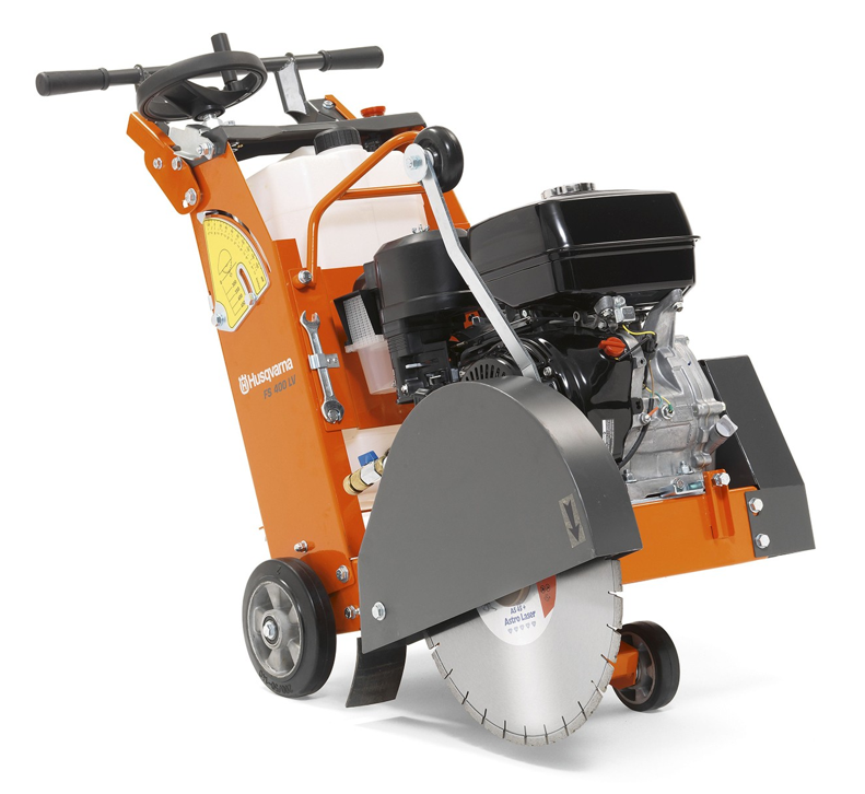

Kuidas kujutatakse ette sellise "korraliku" 100kg kaaluva põrandasaega elutoas max 4m pikkuste ja 25mm sügavuste 30mm vahega soonte lõikamine?
