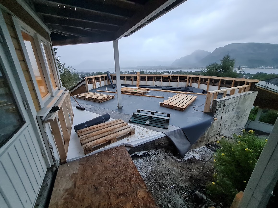

EH.INS. kirjutas: 28 Aug 2024, 14:12
Oskad sa äkki näidata, kuskohas Langeproon põranda alt veekindlaks teeb? Ehk see asi, ilma milleta üldse miski ei toimi.
Kas nad kaevasid majaaluse jupikaupa tühjaks või tõstsid lihtsalt kraanaga üles?

pancho villa kirjutas: 28 Aug 2024, 18:41
Vt küsimust - vt vastust...
Millega Sa rahul pole?

EH.INS. kirjutas: 28 Aug 2024, 18:43
Vastus paistab olevat, et nad põletasid peale SBSi. Kuna see on sinu jutt, et hüdroisolatsioon peab olema katkematu, siis ei näegi loogiliselt muud võimalust, et põrand põletati üle altpoolt, sest muidu ju sokkel/sein katkestab hüdro?
