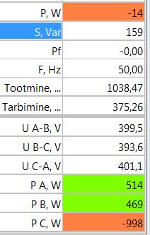

Pilt probleemi olemusest, kui 1 faas koormatud ja töötab akult 0-ekspordiga (teoreetiliselt omatarbeks). Rohelisega tähendab elektri võrkuandmist, punakas-pruun importi.
Aku pealt on elektrit võrku anda mõtet ainult siis, kui elekter kallis. Samas, kui aku olemas, pole mõtet elektrit sisse osta, et võrgutasu ja makse maksta.
Jama kajastub Elektrilevi tarbimigraafikul nii (joonega on tootmine, tulbad on tarbimine):

Postitatud: 13 Juul 2023, 14:00
Postitas kunn24
3x400V väljundastmega inverter ei saa füüsiliselt väljastada ühte faasi erineva väärtusega voolu.
Selle tõdemusega lõpetaks siin teemas selle küsimuse arutamise. Eespool on viiteid ja argumente küllalt esitatud.
Re: Päikesepaneelide inverteri ühendamine
Postitatud: 13 Juul 2023, 15:37
Postitas Kalvis
kunn24 kirjutas: 13 Juul 2023, 14:00
Kuna inverter on juba olemas siis jah aga lükkaks eelmise valeväite ümber.
3f inverter suudab igat faasi eraldi kontrollida. Seega tahtmise korral on faasivoolu reguleerimine võimalik. Iseasi kas inverteri valmistaja oskab tahab ja suudab seda teha.
