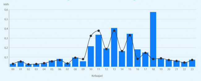

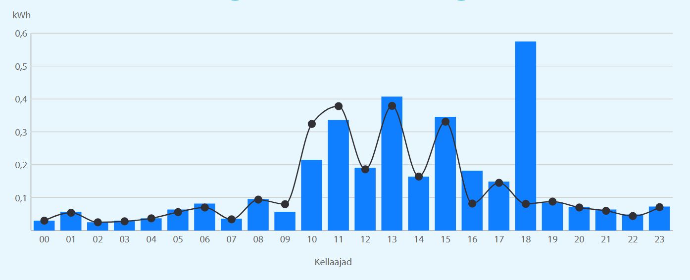

Pilt probleemi olemusest, kui 1 faas koormatud ja töötab akult 0-ekspordiga (teoreetiliselt omatarbeks). Rohelisega tähendab elektri võrkuandmist, punakas-pruun importi.
Aku pealt on elektrit võrku anda mõtet ainult siis, kui elekter kallis. Samas, kui aku olemas, pole mõtet elektrit sisse osta, et võrgutasu ja makse maksta.
Jama kajastub Elektrilevi tarbimigraafikul nii (joonega on tootmine, tulbad on tarbimine):
