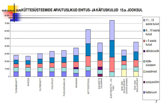

Postitas val
Kui postituse autor veel paar sammu edasi astub ja teemale analüütilisemalt läheneb, siis ta koostab optimeerimisülesande arvestades konkreetse ehitatava eramu ja selle küttesüsteemi maksumusi, eluiga ...jms. Tulemus saadakse konkreetse hoone kohta ja lähtuvalt tellija valikutest nagu nt
J.Võik magistritöös. Konkreetsel juhul nt on tellija välistanud hetkel kasutatava kivisöe katla. Maasoojuspumpa on võrreldud õhk-vesi pumbaga ja jõutud järeldusele, et: "...valitakse uueks küttesüsteemiks antud objektil maasoojuspump– alginvesteeringu suurem maksumus tasub ennast eluea pikkusega. "
Lihtsam variant on võtta hoone aastane soojusvajadus X ja etteantud periood Y (nt kõige pikema võrdlusse valitud küttesüsteemi eluiga ...20a vms) ning teha sarnaselt nagu joonistel 1 ja 2. Need on küll aegunud (pärinevad 2011 ja 2020), aga algallikate alusel (
Joonis 1 ja
Joonis 2) on võimalik vähese vaevaga neid uuendada. Lisaks võiks päikesepaneelid võrdlusesse lisada.
- Joonis 1
![KÜTTELAHENDUSED1[1].jpg (2.28 MiB) Vaadatud 3343 korda Joonis 2](./download/file.php?id=13648&t=1&sid=27f87c03d658296af15b1e33e4df2158)
- Joonis 2

Hoone tehnosüsteemi planeerimisel peab ikka kõik kulud arvesse võtma ja niimoodi millegi meelevaldne väljajätmine on kellegi petmine.
