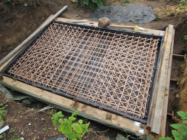

Täna tegin täis päeva , kuna tahtsin valmis saada , et saaks järgmisel nädalal kindlasti valada. Kõigepealt siis sidusin pisemaid vertikaalseid juppe ja see võttis aega päris palju, oma 5 tundi läks nendega. Pisijuppide tükeldamisel olin jällegi alguses kohe valearvestuse teinud ja seepärast pidin lisa hoidevardad panema, et jupid ulatuksid. Kõik see võttis aega. Tõstsin paika raami/saalungi , millesse hiljem kõrgenduse valan, sellega oli hea varraste kõrgused paika timmida. Pilt ise pärast oli selline:
Seejärel läks asi juba lõbusamaks lihtsaks armatuuri sidumiseks, mis võttis kokku ca 3,5 tundi ja lõpptulemus oli järgmine:
Seejärel oli aeg hakata diagonaalseid vardaid panema hakata ja siis sain ma aru, et alumisse kihti olin pannud diagonaalseid vardaid ainult poole jagu, sest ülemise kihi vardad jooksid alumisest poole võrra pikemalt üle. Ehk siis hakkasin alumisse kihti lisavardaid juurde panema, et alumine ja ülemine diagonaalkiht oleksid samasuguse mõõtmega. Selge oli ka kohe see, et valmis täna enam ei jõua.
Betooni armeering teostatakse mõjuvate jõudude, mitte "samasuguse mõõtmega" kriteeriumi alusel. Kui eeldad oma tuuliku- või teletorni vundamendi kergitamist, siis aee toimub suure tõenäosusega servast. Järelikult ülemisse kihti pole midagi (eriti) vaja.
Võimalik, kuid ma üritan võimalikult palju riske maandada. Palja savi peale külmumispiirist ülespoole valamine ei ole vististi kõige tavapärasem tegevus. Kuna plaadi mõõtmed on ainult 2x3, siis ma eeldan selle plaadi vastupidamist igasugustele külmakergetele. Ühes teises teemas ma küsisin kõrvalhoone vundamendi kohta, kus ma kaalusin samasuguse põhimõttega plaati, kuid loobusin sellest mõttest, sest ma ei usu, et suurem plaat( pikkus/laius) jääks terveks.

Usuga ei tehta tugevusarvestuses erit midagi. Samas tahtsid siia igasugust füüsikateemalist jahu, ise ei oska plaadis (oletatavat) momenti arvutada.
Momenti ma ei arvuta ( ja ega ma oskagi ), usaldan rusikareegleid. Samamoodi ma ei vali sarika ristlõiget arvutuste põhjal, vaid vaatan tabelist.Plaadi paksus on valitud vastavalt armatuuri kaitsekihile ja topeltarmeeringule ning on miinimumi lähedal. Kõike seda aga ma olen siin eelnevalt mitmeid kordi seletanud ja ei hakka seda uuesti üle kordama.
Mis puudutab usku, siis ma mõtlen asja füüsikaliselt läbi, täpselt sama moodi nagu tuulikute ja maakera pöörlemise probleemi, ning mõtestan selle enda jaoks lahti ja leian sisemise veendumuse. Ma ei väida, et see õige on, kuid kuni keegi pole paremat varianti välja pakkunud, siis see jääb minu jaoks kehtima.
Kui kõrvalhoone pikkus on 12 m ja on valatud samasugune plaat 2-kihilise armeeringuga otse savile, ning külm kergitab näiteks ühest otsast 10 cm ja teisest otsast 10 cm, siis on selle plaadi läbipaine 10 cm ning ilma arvutamata võib öelda, et kuskilt midagi läheb puruks.
Sa pole vastanud ka varasemale küsimusele: Kas vardad on siledad või rihveldatud?
Vardad on krobelised nagu tavaline raudarmatuur.

Ühest küljest jääb see plaat küll meetrijagu maapinna alla, kuid teisest küljest on praktiliselt maapinna juures sellega tasa
Ebaühtlane plaadi aluse külmumine võib plaadi viltu tõsta. Lahenduseks teine reguleeritav/automaatselt reguleeruv betoonplaat alumise plaadi peale.
Talvel tõuseb see igavesti kujupüsiv plaat Sul viltu, hakka mõtlema seinte kujupüsivuse probleemile....
Väga õige tähelepanek, mis pani järgi mõtlema. Siiani olen rohkem mõelnud ainult alumise plaadi "mängimise" peale, kuid vaadata tuleb tervikut ning füüsikaliselt asja läbi mõeldes ning lahti mõtestades ma saan nüüd aru, et kui näiteks plaat tagumisest otsast kerkib 10 cm külmakerke tõttu ning eesmine ots, mis on 1,2 m maa all, ja kus külmakerget ei teki, siis ülemine ots tahab plaadi kerkimise korral liikuda vastavalt ettepoole, kuid kui vastas on tihe tagasitäide, siis ta seda teha ei saa, ning tulemuseks ongi see, et kuskilt peab midagi järgi andma. Ainus lahendus , mis 100% töötaks, oleks kogu kupatuse monoliitne valamine. Minu planeering näeb aga ette alumise ja ülemise osa sidestamist kerge kõrgendusega( 6cm kõrgus ja 10 cm laius) , mis jääb monoliitselt valatud betoonist seina sisse, nii et tekib justkui tappühendus puidumeeste keeli. Ilmselgelt ülemise ja alumise osa vaheline betooni nake ei pea vastu sellisele külmakerkele ning selle koha pealt murrab ülemise osa alumisest lahti. Kui hullusti, seda ma ei oska ausalt öeldes arvutada või ette kujutada, kuid nõrk koht see ühendus olema saab. Kogu kupatuse monoliitne valamine on minu jaoks üle jõu käiv ettevõtmine ning kogu üritus muutuks mulle vastumeelseks. Mulle meeldib, kui vahepeal saab mingi etapp tehtud ja siis jälle saab edasi toimetada. Ma natuke nuputan, kuidas sellest olukorrast välja tulla. Hetkel ainus mõte, mis pähe tuleb, liigub selles suunas, et maapinnaga kokkupuutuv osa ümber perimeetri mingit sorti pehmema penoga üle käia, mis siis puhverdaks tekkinud liikumisest tulenevaid jõudusid, kuid kas sellest piisab. Kui 2,1m plaat ühest otsast tõuseb 10 cm, siis minu loogika kohaselt 1,2 m sein liigub ettepoole ca pool sellest ehk siis 5cm. Palju siis tuleks seda penot panna, et 5 cm leevendust välja annaks? Igal juhul tõmbas päris tõsise piduri peale praegu see probleem.

Kiire kommentaar tänase päeva saavutusest. Viimast viit varrast sidusin pool päeva, niivõrd kobelco oli ees sidumisest, kuid tehtud ta lõpuks sai. Paar klõpsu ka tulemusest.
Nuputasin täna ka siis seinte kujupüsivuse probleemi üle veel ja ega muud lahendust ei näigi olevat, kui tekitada penoga puhverdav kiht. Hetkel eeldan külmakerke suuruseks ca 10cm ja sellest tulenevaks seina liikumist ülemisest otsast ca 5 cm. Selge on see, et peno kiht peab olema päris paks, et tekiks elastne puhver. Kõhutunde järgi peaks viiest 5 cm paksusega penost enam vähem piisama. Penokihid paigaldaks mingi elastsema vahuga nt soudali flexifoam ja vahuga kokku ei hoiaks, et tekiks veel ka vahu poolt puhverdav efekt. Ehk siis vaht hoiaks penoplaate juba ise üksteisest natuke eemal ning surve korral läheneksid plaadid üksteisele ning kui päris kokku surub, siis ka peno plaadid deformeeruksid natukene ja võtaksid osa deformatsioonist enda kanda. Loomulikult tuleks nii alt kui ülalt vahuga korralikult kinni lasta, et sodi ei hakkaks vahele korjama ning filterkangas ka kõigele korralikult peale samal eesmärgil. Filterkangale hiljem võib õrna kihi mulda peale panna, et kangas ja peno ära peita. See väike kiht ei tohiks liikumist takistada, isegi kui talvel läbi külmub. Kokkuvõttes võiks öelda, et ma poleks ise iialgi uskunud, et mul tuleb penot ja filterkangast kasutada selle projekti puhul , kuid midagi teha ei ole. Igal juhul tänu härra abe-le, kes probleemile tähelepanu juhtis. Kui päris aus olla, siis see peno ja kanga värk tegelikult rikkus nüüd asja veidikese ära minu jaoks, kuid nagu ma juba ütlesin, siis midagi teha ei ole.

Aga plaadi keskosas sul millegipärast diagonaalne sarrus puudub. Kas sa seda ei pelga, et sealt keskelt sul plaadi pooleks murrab aegamööda?
Re: Betoonplaadi valamine
Postitatud: 07 Aug 2019, 11:10
Postitas T25
pikk88 kirjutas: 07 Aug 2019, 08:40
Ma mõtlesin ise ka selle peale. Ma kasutasin teavet kandvatele seintele toetuva plaadi kohta ning kandsin selle üle maapinnale toetuva plaadile. Ei hakka enam rohkem midagi muutma, nagunii on asi kergelt p.. läinud selle puhvri pärast, mida ma tegema pean. Esialgne plaan oli teha absoluutselt edasist hoolet mittevajav rajatis.
