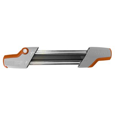

Postitas 951
Stihl'il on "kaks ühes" vidin selle jaoks. Tuleb koos heade viilidega ja näeb välja selline:
