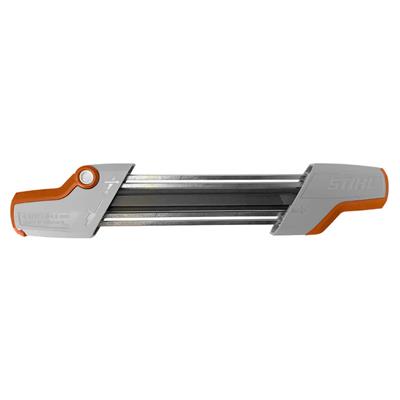

Stihl'il on "kaks ühes" vidin selle jaoks. Tuleb koos heade viilidega ja näeb välja selline:
- 28834_1.jpg (7.85 KiB) Vaadatud 3830 korda
