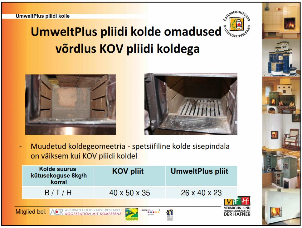

Re: Arengusuunad ahjuehituses
Postitatud: 30 Dets 2015, 16:03
Postitas Leevi
Rest võimaldab ehitada oluliselt väiksema kolde, sest süteruumi ei ole siis vaja.
KOV pliit vs UmweltPlus koldega pliit.jpg (115.27 KiB) Vaadatud 9134 korda
Lubatud on nii keraamiline rest kui ka malmrest. Keraamiline on parem, aga kallim.
Kolde laena on lubatud (paremusjärjestuses) soojusisolatsioon, keraamika ja metall.
