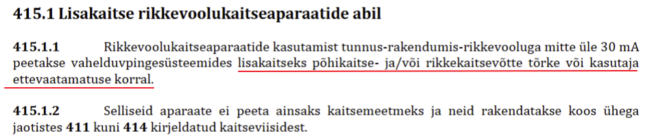

Aga kogu selline lähenemine RVK teemale on vale. Rikkevoolukaitse ei ole mõeldud otsepuute kaitseks, st sellist olukorda ei saa üldse tekkida, et isolatsioonirikkega seadme kere mingi metalldetail on pingestatud, siis sina puutud seda ja sinu keha läbiva 10 mA (või 30 mA) voolu tõttu RVK rakendub. See sinu tuttav, kes kodus inimkatseid korraldab võtab ju kinni paljast pingestatud juhist ja räägib siis, kas tundis või ei tundnud. Kui kuskil kaablis või pistikühendusega seadmes on tekkinud isolatsioonirike, siis rakendub RVK hiljemalt 0,3 s jooksul, ilma et sa peaksid selle seadme pingestatud metallosa puutuma.

Küülaline kirjutas: 26 Nov 2024, 17:26 Aga kogu selline lähenemine RVK teemale on vale. Rikkevoolukaitse ei ole mõeldud otsepuute kaitseks, st sellist olukorda ei saa üldse tekkida, et isolatsioonirikkega seadme kere mingi metalldetail on pingestatud, siis sina puutud seda ja sinu keha läbiva 10 mA (või 30 mA) voolu tõttu RVK rakendub. See sinu tuttav, kes kodus inimkatseid korraldab võtab ju kinni paljast pingestatud juhist ja räägib siis, kas tundis või ei tundnud. Kui kuskil kaablis või pistikühendusega seadmes on tekkinud isolatsioonirike, siis rakendub RVK hiljemalt 0,3 s jooksul, ilma et sa peaksid selle seadme pingestatud metallosa puutuma.
Isolatsioonirike võib olla ka 2. kaitseklassi seadmel või ka nt kasvõi pikenduskaablil, millel ju pole metallist keret. Sel juhul ei toimu mingit RVK rakendumist enne, kui inimene on (piisavalt suure) voolu oma kerest läbi lasknud. Nt. pikenduskaabli vigastumise tõttu paljastunud juhi (kogemata) näppimine on otsepuude, mis on tekkinud isolatsiooni rikke tagajärjel. St. mis kaitseks/olukorraks on RVK mõeldud, on kirjas standardis:

Nojah, see funktsioon on tal tõesti, nö lisalisakaitse ehk viimane õlekõrs.
