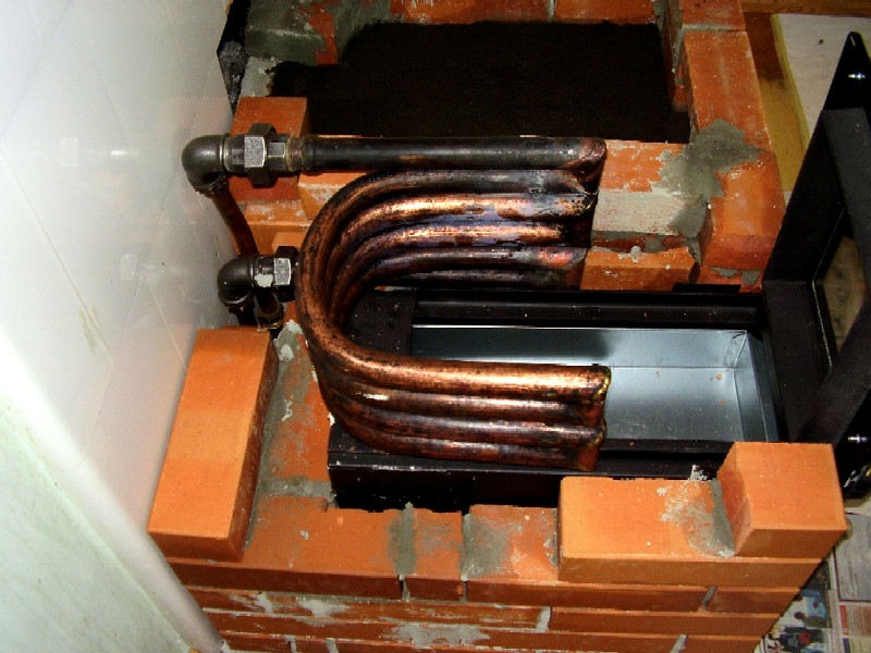

Anna minna,aga kuivade puudega!
keskütte pliit 003.jpg (125.92 KiB) Vaadatud 9711 korda

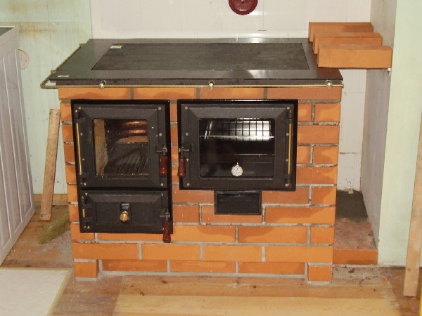

Tere päeva!Töötab juba kaks talve.Aga,jah,tuli peab all olema suht intensiivne.
keskütte pliit.jpg (63.57 KiB) Vaadatud 9644 korda
