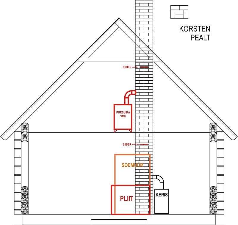

Tervist.
Mul selline väike majake, kus esimese korrusel pisike pliita ja soemüür ja saunaahi. Katusealune hetkel tühi ja soojustamata, aga plaanis on.
Algul oli arvamine, et ju see soe ise üles läheb ja ei hakka sinna mingit küttekeha tegema. Külmad ilmad on arvamust muidugi muutnud.
Mõtlesin mingi väikse raudahju või pulli-jaani peale, suraks toru korstnasse nagu kerisel. Väike kõhklus on vaid, et kas mul korsten liiga peenike pole või mingi muu gaaside liikumise anomaalia tekkida ei või kui äkki kõik kehad taga on?
Lisan illustreeriva pildi ka. Allkorruse asjad on paigas ja toimivad. Teine siiber on samuti pennide all olemas.

Ohutusnõuded ei luba sellist asja teha (erinevate korruste küttekehade suitsugaase samasse lõõri juhtida).
PS usutavasti on praegu siibreid peale korsnasiibri veel. Soemüüris vähemalt stardilõõris ja saunaahjul samuti.
PPS see Sinu Pulli-Jaan hiilgab madala temperatuuriga suitsugaaside poolest, seega on üks paha pigitekitaja

kas siiski ei olnud nii, et võib küll samasse lõõri lasta, aga kõrguste vahe korstnaga ühendumistel peab vähemalt 1m olema?

See on siis kui on samal korrusel.
Mälu järgi 0.75 m

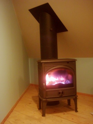

Milleks ratast leiutada kui ta juba olemas.
1.Hästi soojustatud pööningualune.
2.Abikütteks väike malmsüdamik.(Puude ülestarimine suht vaevarikas tegevus.
3.Põhikütteks elektri radikas või õhksoojus pump.
Kui jälle uued külmad ilmad tulevad ,siis peab ikka villased sokid ka jalga panema.
Uue korstna saab kasvõi igasse nurka.

Kuule varukas, mul on kahtlus, et sinugi malkamina korsten on alguse saanud esimese korruse küttekehast? Või on ta siiski põrandale vaid toetatud...võta sa kinni :blink:

Väljendusin võibolla pisut ebaselgelt. Soojustamine on plaanis muidugi, selles pole küsimus. Ülemine korrus pole praegu kasutusel.
Küsimus, õigemini kahtlus, on selles, kas alt tulev soe suudab mulle sinna katuse alla rahuldavat kraadi luua. Et hommikul hambad ei plagiseks. Mul on tunne, et ei suuda.
Sellest ka teine küsimus- kas selline lahendus, väike metallahi juhituna ühteainsasse mul kasutada olevasse lõõri, võiks a) tehiliselt toimida ja b) üldse mingit efekti anda? Eks ta jahtub ju ka kähku. Võibolla on elektriradikas tõesti mõistlikum?
Pinda on seal kuskil 20 ruutu ja kõrgust 2m ringis.

kaminahi kirjutas:Kuule varukas, mul on kahtlus, et sinugi malkamina korsten on alguse saanud esimese korruse küttekehast? Või on ta siiski põrandale vaid toetatud...võta sa kinni :blink:
Korsten toetub teise korruse põrandale ,et jätta tervikliku muljet.Järgmisaks norimis objektiks võiks olla südamiku ette käiva klaasi puudumine .Aga selle lubas omanik ise panna.

Sellest tervikliku mulje jätmisest jäigi selline mulje aga ma ei osanud seda norimiseks ise pidadagi :shock: Ka ei osanud arvata, et see ikka sinu enda tehtud on. Tegijale muidugi asi teada.

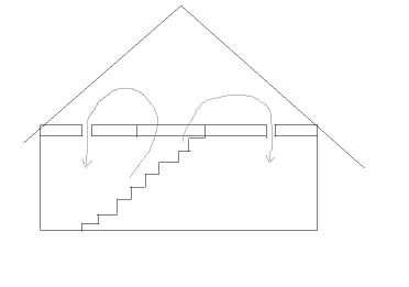

Olen kuulnud,et teisele korrusele saab sooja siis kui õhk ringlema pääseb ehk siis lisa aukudega vahelae otstes , kui keskel on trepp.
Omal seisab sama ülesanne lahendada tulevikus.
