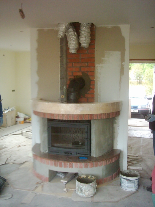

Tere!Sai paigaldatud kaminasüdamik ja nüüd sooviks tellistest müüritise ümber laduda,kuid vaja oleks head nõuannet .Millega sillata müür ukse kohalt?Kas fibo kergsillust tohib sellises kohas kasutada?Teadjamehed aidake palun!!

Fibosillus ei lähe kivimõõduga kokku aga võid ise silluse valada sobiva mõõduga.Väljapoolt katad õhemaks lõigatud müürikividega .
Teisiti saad sillust ka kruvidega sillata, uuri Auna raamatust.

Tänan kiire vastuse eest!see et kõrgused ei sobi pole eriti oluline,sest viimistlus tuleb veel eraldi.

Fibost annab igasugu kujuga asju teha aga kahjuks soojasalvestus kehv.toivolai kirjutas:Tänan kiire vastuse eest!see et kõrgused ei sobi pole eriti oluline,sest viimistlus tuleb veel eraldi.
- Fibost sillus puidust simsi all.
