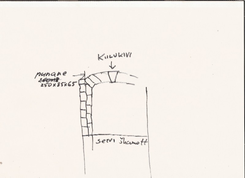

Tere!Tegin ühe vabakäe kritselduse.Ise laon pott-või plekkahju kolde sisemuse nii nagu eskiisil näha.Eks see koldekaar tuleb enne põrandal kokku sobitada ja kindlasti tuleb igasugune võlv lõpetada kiilukiviga mitte täiskiviga.Võlv hakkab toetuma vastava nurga all lõigatud servi šhamotile ja kitsale(85mm)punasele.Niimoodi laotult leevendab survet külgedele.Veski raamatus on minu mäletamise järgi antud ka kolde kõrgus. Olen piirdunud 45cm kõrgusega.Selline kõrgus tagab piisava kuumuse koldes.Kuidas asjad hakkavad toimuma võlvi peal-on juba teine teema.

Juhan-poiss kas see on siis mõne ahju kolle. Vanasti tegime kontori naistele ka umbes selliseid, et hommiku tööle tulles kiiresti sooja saada, aga seda juba tööpäeva lõpuks eriti ei jagunud. Koduahjule on hea ikka 180-190 paksune koldesein vähemalt teha või 260.
Koldel peaks ikka rohkem kõrgust 600-700 ka olema, et leegi tipud koldelaes temperatuuri ei kaotaks ja et põlemisgaasid lõpuni põleksid.

taastajale.Ei hakka sind sõimama ja aidata ka ei saa,aga sul oleks viisakam ikka nimepidi pöörduda ning sinna igasugused lisandeid lisamata.Võtan seda kui üleolevat suhtumist.Nüüd sinu kontorinaistele rahustuseks,et plekkahju puhul tuleb kolde välisseina paksuseks 160mm ja pottahju puhul a50mm juurde.Kui su kontorinaised ikka päeva jooksul sooja tahavad saada,siis sellest piisab.

No kuidas ta siis koos ei seisa. :) Kust ka jõudu ei avalda, mõjub see ikka poolkaare keskpunktile.
Selle x-katse soovitan ära teha :thumbsup:
Väidan, et võid ka võlvi ilma seguta lappida :shock:

Ei vaidle vastu Kaminahjule ,tõenäoliset ta nii ongi,ise ka kaldusin nii arvama,aga siis tuleb ju see kannakivi ja lukukivi kõrguste vahe maru kõrge,kuhu siis veel lõõrid mahuvad ja kuidas ülespoole paisumisega on,hakkab ju lõõre ikka lõhkuma.Oki Taastaja väitel lõõride pikkus ei oma tähtsust,aga paisumiste suhtes?Kuhu midagi vahele panna ,kui üldse panna?

See ju hoopis mujal olev võlv,aga mitte koldevõlv.Kui nüüd ehitada sellise võlvi peale lõõristik,siis seda teavad need kes seda on teinud.Kuid ma ei usu,et keegi oleks sedasi ehitanud,sest nii ei tehta lihtsalt.

juhan kirjutas:Tere!Tegin ühe vabakäe kritselduse.Ise laon pott-või plekkahju kolde sisemuse nii nagu eskiisil näha.Eks see koldekaar tuleb enne põrandal kokku sobitada ja kindlasti tuleb igasugune võlv lõpetada kiilukiviga mitte täiskiviga.Võlv hakkab toetuma vastava nurga all lõigatud servi šhamotile ja kitsale(85mm)punasele.Niimoodi laotult leevendab survet külgedele.Veski raamatus on minu mäletamise järgi antud ka kolde kõrgus. Olen piirdunud 45cm kõrgusega.Selline kõrgus tagab piisava kuumuse koldes.Kuidas asjad hakkavad toimuma võlvi peal-on juba teine teema.
Juhan, see 45cm on kolde kõrguseks ikka vähe.

Ahju lõõristik tuleb ehitada nii,et ta ei kannaks võlvil.Kui on valesti laotud,siis hakkabki võlv suruma välismüüritisele.Lõõristik peab seotiste ja sillustega toetuma müüritisele ning siis seal kohas,kus arvatakse,et võlv surub välismüüritise välja,hakkab ta hoopis kergitama.See on täitsa normaalne nähtus ja paanikaks pole põhjust.

Juhan, kolde kõrguse arvutamise valem sulle ka siis abiks: HBR=(900*mb - 2ABR)/UBR
HBR - kolde kõrgus
mb - suurim lubatud puude kogus koldes
ABR - kolde põhja pindala
UBR - kolde ümbermõõt
juhan
Postitusi: 489
Liitunud: 10 Nov 2007, 10:09
Asukoht: hiiumaa
Re: plekkestaga kiviahi
Tegin siis oma ahju kolde arvutuse.Sain ühe arvu,aga mis sina saaksid Leevi,kui kolle selline?
puude kogus a10kg
kolle on 30x45cm
