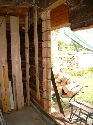

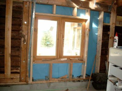

Salapugad seinas on olemas. Maja on kolmes erinevas ehitusjärgus laiendatud. Keskmine osa paistab köige vanem saunakene olevat, köik neli seina palgiühendustega, s.t. tappidega kinnine ring. Arvatavasti 1920 aastate paiku on üks parempoolne tiib majale juurde ehitatud, see 8m pikkune osa on U vormina. Just see üks pikisein on viltu ja seotud oli vana osa külge ühe vertikaalse palgiga, nähtavasti on see ühendus valesti tehtud vöi aja jooksul lahti vajunud. Seal paistis isegi ülevalpool seinas pragu vahel olevat, nii et, majast seestpoolt vaadates, on vöimalik väliseinas olevat TEP plaadi soojustust näha. See viltuvajunud sein ei ole otsasein, vaid maja pikisein. Uus, suurendatud avaga, kahekordsete akendega karp on lihtsalt palki sisselöigatud ja paari kruviga(naeltega)nähtavasti 1985 paiku uuendatud. Kuulsime nüüd ka kohalike käest, et enne 1985 aastat olevat rookatus läbi olnud ja majast nögesepöösad välja kasvanud. Eks siis järgmine omanik parandas nagu oskas ja pani eterniitkatuse. Lae all olev viimane palgirida, paistab selles seinas ka uuendatud olema. Kas sellel viimasel palgil salapulgad alumisse vanasse palki lastud on, pole teada. Tükati paistab see köige ülemine uuem palk mäda olevat ( arvan, et valel ajal löigatud, vöi nii). Meie katuse-ehitajad on 2004 pannud selle viimase palgi peale lahtiselt 2x 5-8cmx20cm ruumi körgenduse vöö, kogu hoone ulatuses( nii,et ruumi körguseks on nüüd 250 cm, 230cm asemel) ja selle vöö peale laetalad 72 cm sammuga ( 2x8cmx20cm LxK) uued sarikad on laetalde külge kinnitatud küll naelte ja nurgikutega. Ülemine A tähekujuline pöikpuu on ülemisest kolmnurgast ca 30-40 cm lae all, mitte nii, nagu kirjeldati, et "A-tähe" pöikpuu peaks ülevalt 1,5 m allpool olema. Seda selleks, et tekiks katuse all olev lisapind korrusena, toana. Köik kolmnurgad on toestatud püstiste prussidega 5cm x 15 cm, 70 cm körged ja ruumis nurkadest sissepoole toodud ca 1 m jagu( 6m maja laiuse osas on ruumina kasutada 4m laiune ruum), kinnitatud laetalade külge nurgikutega ja 70 cm körgusel omavahel ühendatud horisontaalse prussivööga kogu maja sisemises ulatuses. Staatiliselt peaks see korras olema, sai ehitusinseneri poolt välja arvutatud ja paika pandud. Nüüd kui alumisel korrusel,TEP plaadi ja väliskrohvi maha vötame, vöib selguda, et aknaalused palgid väljaspoolt on äkki läbi. Seestpoolt paistavad üsna tugevad olevat. Kas ei oleks siis möttekas aknaavade ulatuses kogu sein lihtsalt läbilöigata ja uus konstruktisioon sörestikseina osana vahele panna. Vanad palkseinaosad jääksid uue vertikaalse sörestikseina vaheseina täitena.ca 1m vana seina, 1m uut sörestikseina konstruktsiooni, mille sisse uued 1m laiused aknad tuleksid ja nii kaks korda, enam vähem sama sammuga. Ja viimane aknalaius oleks sörestikkseina 1,5m ja viimane palkseinaosa ca 2,5 seina maja nurgaseotiseni. Ainuke nörk koht tundub mulle olevat, et uusi sörestikseinaosasid alt ei ole vöimalik omavahel ühendada, vahele jääva palkseina töttu. Alumine palgirida on asendatud Fibo plokireaga,alumisepalgi asemel. Ülemise ühenduse saab jäigalt fikseerida uute pealepandud seinatalade ringi külge. Alumise söestiku osa ainult Fiboploki sisse kinnitada poltidega.(?) See jutt on vist väga segane. See oleks plaan "B", kui kogu palkseina olemasoleval moel edasi jätta ei saa.
Vastasseinas ühe 1,5m laiuse aknaosas kasutasime eelmisel suvel seda vöimalust. Lisan öhtul ühe pildi sellest konstruktsioonist siia juurde.

Eelnevalt lubatud pildid. On midagi kritiseerida?
