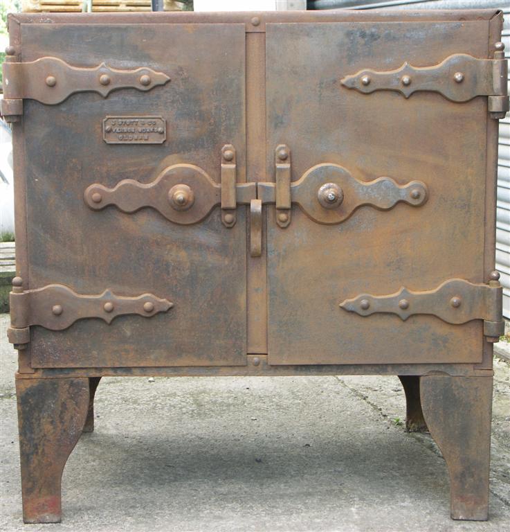

Üks võimalik ukse variant,mille leidsin netist.Tihendad keraamilise nööriga ja taha malmis ekraan ning pole viga midagi.

See pilt paneb fantaasia tööle küll. Kujutan ette et sellised hinged ja lukustus sobivad vingelt ka puust kapile. Mõte teha rauduks malmekraaniga on ka hea. Mis kohta sa selle keraamilise nööriga tihendada mõtlesid? Ja muide mis see keraamiline nöör üldse on?
