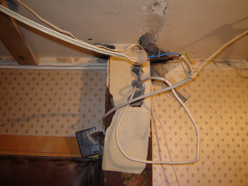

asi siis selles et remont tehtud ,viimane lihv ja uued pistikud.(juhtmed jäid vanad ja neid ei torgitud)
sai siis uued pistikud paika pandud ja vool on ainult köögis ja väikses toas+suure toa ühes seinas.
vool puudub suure toa teises seinas ja esikus.
et tahaks välistada võimaluse et seina sees mõni juhe katki läinud kuna peale pahtli pole seina millegagi puudutatud.samas sai kõik pistikud üle käidud ja ühendatud on õieti,mõistus otsas ja mismoodi edasi käituda??kuidas probleem leida....

nonii suu natuke rohkem kõrvuni kui ennem,vool pm igalpool olemas,aint neutral kadund
suure toa lüliti juhtmete ümber tõstmisega tekkis vool ka suure toa teise seina niiet sellega korras,õhtul proovib esikut ka ehk seal sama case :hello:

See on täiesti tüüpiline jama.
Paneelmajades veeti juhtmed seinakanalitest laekanalitesse. Algselt olid seina ja lae kokkupuutejoonel juhtmekanalite otste juures paneelides poolringi või trapetsikujulised avad haruühenduste tegemiseks, mis olid ette nähtud katta plastkaantega.
Edasiste remontide käigus on need harukarbiavad kindlasti täis krohvitud, nii et nende asukohti võiks leida ainult hoone lae-ja seinapaneelide koostejooniste ja paneelide tööjooniste kõrvutamisel. Endise "Eesti Projekti" vastavad tööjoonised on kusagil arhiivides kindlasti olemas aga nendes orienteerumine nõuab eelteadmisi tolleaegeste majasektsioonide kombineerimise alustest.
Nüüd siis peamise juurde:
Korteri trepikojapoolsetest (s. t. kilbipoolsetest) seintest lähevad juhtmed üldiselt lagede kaudu järgmiste seinteni ja nendes alla pistikupesadeni. Need trassid ei kulge üldjuhul paralleelselt paneeli servadega vaid viltu erinevate nurkade all. Üle lae läheb juhtmekanal valgusti asukohani ja sealt edasi järgmise seinani. Valgusti asukohas on laest välja toodud nii lülitist tulev faasijuht kui ka neutraaljuht, kusjuures neutraaljuht on kahe otsaga - s. t. mõlemad otsad ühendatakse valgusti neutraalklemmi alla ja teine neist kulgeb siis üle lae edasi vastasseina pistikupesadeni. Elektrikutel ei lubatud seda neutraaljuhti vahepealt katki lõigata aga kahekorra keeratud juhtmeotsa ei saanud hästi valgusti klemmi alla ühendada, nii nad lõikasid ikka (või on seda teinud mõni hilisem valgusti vahetaja). Kui nüüd seda edasiminevat neutraaljuhi otsa õigesti ühendada pole mõistetud, siis ongi vastasseina pesad ilma neutraalita, indikaator näitab pistikupesas pinget nii faasijuhil kui neutraaljuhil (see on otstest ühendamata juhis kõrvalasuva faasijuhi poolt indutseeritud pinge). See on nii tüüpiline viga et ma olen üsna tüdinud seda hädaelektrikutele seletamast :this:
Ilmselt pead ikka mõne asjalikuma mehe igaks juhuks kohale kutsuma.

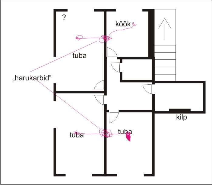

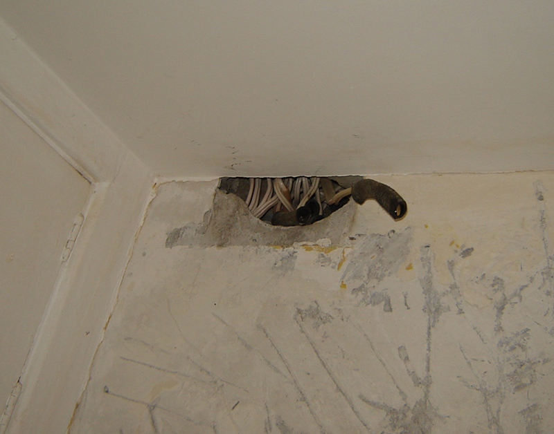

Käsil köögi juhtmete vahetus, tegemist Mustamäe 5k paneelikaga, 3tuba, midagi 60m2, viimane korrus.
Kõik läheb kokku Kotermanni jutuga,
leidsin seina ja lae kokkupuutejoonel olevad karbid 2tk, kummaski korteri "siseseinas" üks, kuid kustkaudu jõuavad kilbist toited nendesse karpidesse?
Kotermanni jutust saan aru et läbi lae kuid ehk saaks veel mõne täpsema vihje?
Kas lae- ja seinapaneelides on juhtmekanalite asukohad standardsed?

Kilbist peaks toitekaabel sisenema seinas olevas kanalis sinu esikusse ja esiku samas seinas lae all, umbes 20 cm korteri uksest, peaks olema üks harutoos. Sealt peaks toitekaabel jooksma diagonaalis läbi leapaneelis oleva kanali köögi "harukarbini".

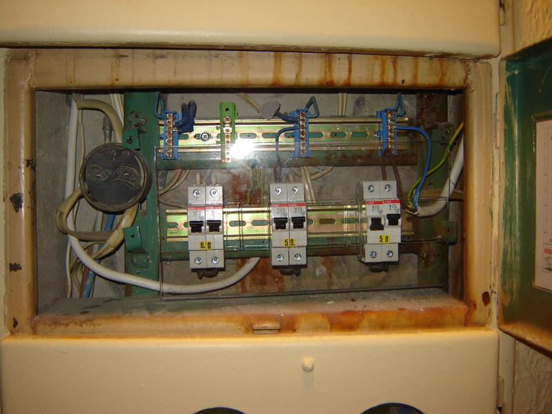

Nii, leidsin lõpuks koridori seinapaneelist avarad kanalid kust saaks vedada eraldi kaablid korrusekilpi.
Kuidas oleks parem lahendus,
- kas panna kilpi mõned 16A ja 10A kaitselülitid juurde ja vedada korterist erinevate gruppide toited korrusekilpi
- või installida ikka korterisse sisse eraldi kilp ja tuua toide kilbist ühe suure jämedama kaabliga?

No sest minuarust pole sinu asi seal ühistu kilbis askeldada. Sealt lükkad pealüliti välja kui tahad omal askeldada ja kui valmis, siis lükkad jälle sisse. Nondest kahest pildilt nähtavast kaitsmest edasi on ju sul kohe mõõtja või veel midagi?
vanaema on sul veteran...
Re: suur mure paneelmaja vooluringiga
sashaobrok kirjutas:No sest minuarust pole sinu asi seal ühistu kilbis askeldada.
Õigus, kuid keda see kotib :blush: ? Hobielektrikku kohe kindlasti mitte. Pildid on väga hästi "seisu" peegeldavad.
