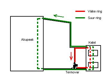

Mul sama jama, mis juba eelpool kirjeldatud. Vaatasin kaubaarve pealt järgi, et paigaldatud on ajam 5Nm 24V 120s. ESBE #62. Kas see #62 peaks tähistama max vee temperatuuri, mida sinna lasta võib? ESBE koduleht ei aita kah selles suhtes üldse.

Minul asi paranes, kui vahetasin Termovari 61C termostaadi 72C vastu välja. Nüüd liigub kohe kütma hakates endise ~60C asemel akupaagi poole ~72C vesi. Samas, kuna see mind veel ei rahuldanud, ostsin 80C termostaadi, lähipäevil vahetan ära ja annan tulemustest teada.

Kui märgin automaatikasse, et katlasse tagasiminev vesi peab olema näiteks 62kraadi, siis katlast väljub veis vahemikus 72-82kraadi (sõltub sellest, millises põlemisjärgus parajasti ahjutäis puid on).
Aga et 25kraadilt hakata põrandakütet ja radikaid sellega kütma, siis möödub enne ikka tund-paar, kui radikates temperatuur nõutud 55kraadini ulatuks.

Mul on laddomati jubin katla ringi vahel ja toimib sarnaselt. Katlasse läheb 60 ja välja tuleb 70 kraadi, mis siis voolab akupaagi poole.
Toimib siis nii, et küttes läheb siis paak üleni 60 kraadi peale ning siis peaks hakkama tõusma.
Lülitasin kütte taha ning pole õnnestunud enam akupaaki kahjuks üleni 60 peale saada, et vaadata, kas siis hakkab temperatuur tõusma.
Akupaak 2,4 m3 ning küttes mitu päeva järjest nii 8-9 tundi korraga veel soojaks ei ole saanud aga alustasin kütmisega kah alles mingi nädal tagasi.
Mul oli selle laddomatiga kaasas ka teine termostaat aga isegi ei tea, kas on seda mõtet vahele panna, see peaks hoidma katlas kõrgemat temperatuuri .

Püüan veel kord selgitada, miks 80C on minu meelest parem, kui 72C või 61C.
Probleem oli sellest, et 61C Termovari segusõlm, mis püüab hoida, vaatamata minu ponnistustele kalta väikest ringi 61C peal. Kohe kui selles ringis temperatuur tõusis, avanes termostaat, ja vesi hakkas käima suurt ringi pidi, katlasse tuli jahedamat vett juurde. Selle tulemusena täitubki akupaak 61C veega. Samas oleks minu meelest mõtekas kütta akupaak maksimaalselt kuumaks, 61C pooleteistkandine akupaak kütaks mu elamist ajaliselt lühemat aega, kui sama kogus 80C vett.
61C termostaadiga õnnestub akupaak kuumemaks kui 61C saada allest teisel nn tsüklil, siis, kui kogu paagitäis on juba 61C peale köetud ja katlasse hakkab suure ringi tagasivoolust tulema 61C vesi. Selline lahendus tundus mulle aga natuke totter.
Algul arvasin ekslikult, et kui mul on 61C termostaadiga segusõlm, siis selle ülesanne on saata kogu aeg katlasse alt 61C vett. Sama juttu räägiti mulle poes ja ka mõnede katlasüsteemide asjatundjate poolt.
Nüüd ma olen teisel arvamusel, praeguseks on termostaat vahetatud välja 80C vastu, Termovar püüab väikest ringi hoida 80C peal, termostaat avaneb 80C peal, hakkab toimima suur ring ning akupaak täitub ülevalt kohe 80C veega, ei ole enam mingit tsüklilist kütmist. Olen rahul.

Sul on probleemiks see, et katelt läbib liiga suur veehulk mis ei jõua katelt läbides piisavalt soojeneda või kasutad viletsat küttematerjali. Vilets küttematerjal on enamikel juhtudel probleemiks mida tarbija paraku tunnistada ei taha!!!!!
Probleemi saab lahendada kui piirad katelt läbivat veehulka, et see jõuaks katlas üles soojeneda. NB! "Termovar loading unit " reguleerib ainult vee temperatuuri muutes katlast tuleva kuuma vee ja akupaagist tuleva jaheda vee vahekorda. Katlasse minev veehulka ta ei reguleeri!!!!
Veehulga muutmiseks kasutatakse termovari kuumal poolel seadeventiili, võib ka kuulkraani. Vt. http://www.acaso.se/english/produktblad ... 200502.pdf Vt. viimane joonis mille töötamine on analoogne sinu laadimissõlme tööga.
Esmalt saad katelt läbivat veehulka vähendada kui keerad pumba asendisse I. Jälgi laadimissõlmel olevaid termomeetreid. Ülemine, kuuma poole termomeeter peab näitama katlaga sama temperatuuri või olema mõne kraadi võrra madalam (jahtumine ühendustorus kui see ei ole isoleeritud). Akupaagi poolt tuleva vee temperatuur peab olema sama mis all akupaagis (alumise ühenduskoha kõrgusel). Katlasse mineva vee temperatuur peab olema 62...65 kraadi.
Kui see on nii, siis segamissõlm töötab õigesti.
Kui pumba tööasendis I katlast väljuva vee temperatuur ikkagi ei tõuse tuleb panna seadistusventiil.
NB! katel peab olema korralikult puhatsatud ja töötama täisvõimsusel. Põlemine peab olema igati OK.

Minu jaoks on teema alguses tõstatatud probleem lahendatud. Laadimissõlme pump on kiiruse II peal.
Ülemine, kuuma poole termomeeter näitab katlaga sama temperatuuri ~83C
Akupaagi poolt tuleva vee temperatuur on sama mis all akupaagis
Katlasse mineva vee temperatuur on 60...65C
Seda kõike siis 80C termostaadiga.
61C termostaadiga oli selline olukord:
Ülemine, kuuma poole termomeeter näitas katlaga sama temperatuuri ~63C
Katlasse mineva vee temperatuur oli 45...50C
Kui keegi soovib oma Termovari laadimissõlme 80C termostaati vahetada 61C või 72C vastu siis teeksin diili.
Või 72C termostaat minu 61C vastu.

padak kirjutas: ...Katlasse mineva vee temperatuur oli 45...50C...
kena, et lahendatud, aga eelpool toodud pilt näitab midagi muud.....

Assoo kirjutas:
Mismõttes? Seal on kirjas ju, et nii oli enne termostaadi vahetust.
Vahetasin termostaadi ja pilt on korras: katlasse mineva vee temperatuur on 60...65C
Assoo
Re: Termovari temperatuurid
Lugemata postitus Postitas Assoo »
Vabandust, vaatasin eml poolt saadetud pilti.
