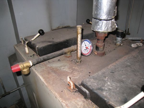

Katlal peal kaks termomeetrit,aga näitude vahe ligi 20 kraadi.Ei tea kumba järgi katla töötemp.sättida.

kuidas sinul mataga on 20 ja 2 on suur vahe

Külaline vist pole ka silmaarsti juures sage tegelane. See punane seier on seal piiraja, mitte füüsiline aga sellega saab piirväärtuse ette anda. Visuaalne hoiatus.
Teemaalgataja : aga on sul veel mõni mõõtja sinna paigutada ? Saaks kolmanda näidu põhjal otsustada. Need klaaskestaga asjad kipuvad siiski varem "õhtale" minema. Aga enne lõplike järelduste tegemist peab kindel olema, et see mida nad mõõdavad on mõlemas kohas sama temperatuuriga.

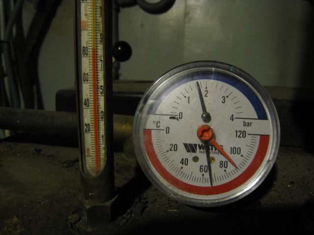

Siin on parem ülevaade.Ümmarguse panin ise.Ennem oli seal ainult rõhumõõtja.Imestama panebki,et erinevus nii suur.

Samas kui süsteem jahtunud,siis näidud samad.

Seda viimast pilti vaadates tundub mulle, mõlemad näitavad õiget temperatuuri, lihtsalt üks on veidi jahedamas keskonnas.

Selliselt paigaldatult peavadki näidud erinema isegi siis kui riistad täpsed,katla regulli toimeta selle pulga järgi ja seieritega näitajalt jälgi rõhku .

vabandan tõesti olen pime
keera kolmik ringi ja paigaldalda termokas üles siis pjaks ühte näitama
