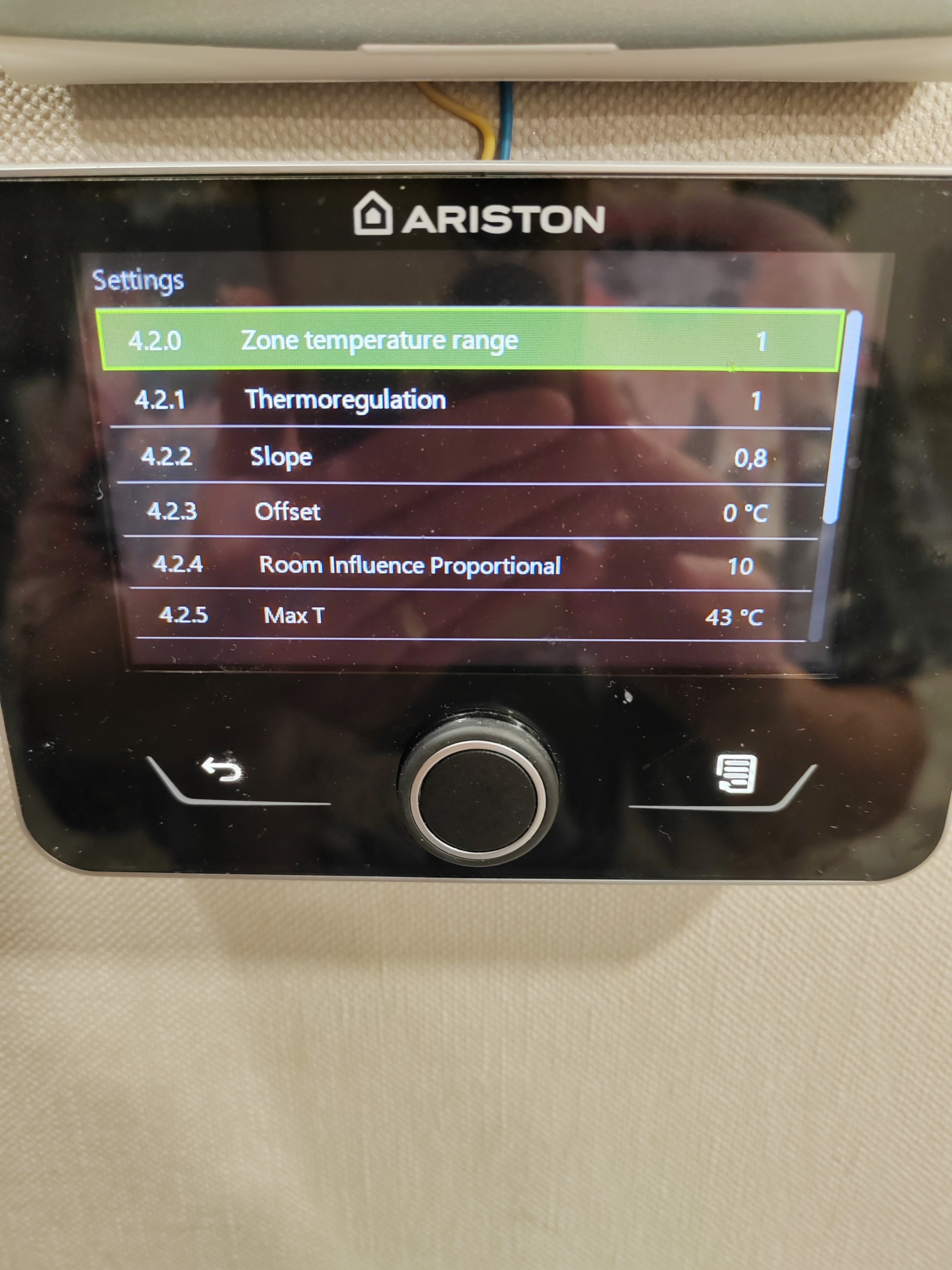

Mulle kergelt tundub, et see on pumba reziim 1 piirväärtuste seadistus, aga proovida ikka võib. Oluline on enne millegi muutmist teha pilt ja kirjutada paberile, mida muutsid (menüürida, seadeväärtus enne ja pärast).
Küttesüteemi deltad on mujal iga kontuuri kohta eraldi, viitasin zone 1-le, sealt peaks vaatama. 4.2.0, >> 1.

kunn24-l on õigus - mingigi pildi ettesaamiseks on vaja teada ka parameetrite 4.2.0 ja 4.4.1 väärtuseid.

Näita 4.4.1 Kui ei näe, proovi siseneda installerina, eespool andsin viite. KUi oled sees, siis pane see 20

Radikate puhul maxT on vähe, peaks olema 60 ja slope (küttegraafiku tõus) on ka väike, kuskil 2 alates.
Termoreguleerimist puudutav- kui on välisandur ja siseregulaator- peaks olema 4. Hetkel on mingi basic (1).
4.2.1 Thermoregulation
Press the selector . Turn the selector to choose the desired
item.
0 Fix Flow T.
1 Basic Thermoreg.
2 Room T Only.
3 Outdoor T Only.
4 Room+Outdoor T.
Ehk esmapilgul on seadistused siiski põrandakütte omad+ eespool märkused.
Nagu Madis ütles, kõik seadistused tuleb teadja pilguga üle käia.
