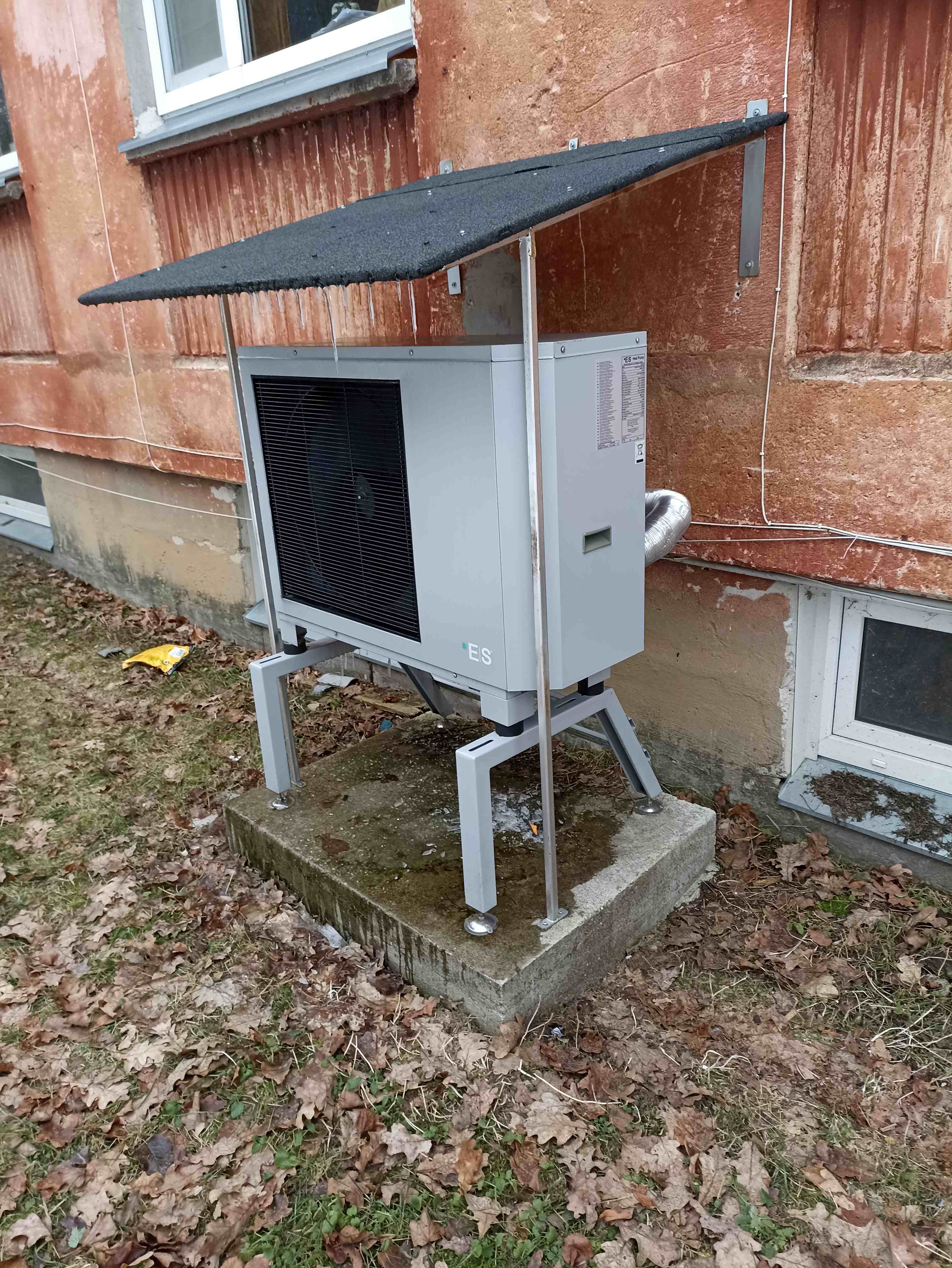

Meil ei ole just päris jäävaba, aga aeg-ajalt räästast kukkuvate purikate eest tegin üle-eelmine sügis uue kergkatuse. Eelmine konstruktsioon oli ainult seina küljes ilma tugedeta ja purikad suutsid horisontaalse põõna kõveraks teha ja uuel katusel pannin püstpostid toeks. Läbi seina minevate torude soojustuse kaitseks lõikasin pikkupidi katki ühe painduva lõõtstoru ja keerasin ümber torude.

Urmas kirjutas: 17 Jaan 2026, 08:28 Meil ei ole just päris jäävaba, aga aeg-ajalt räästast kukkuvate purikate eest tegin üle-eelmine sügis uue kergkatuse. Eelmine konstruktsioon oli ainult seina küljes ilma tugedeta ja purikad suutsid horisontaalse põõna kõveraks teha ja uuel katusel pannin püstpostid toeks. Läbi seina minevate torude soojustuse kaitseks lõikasin pikkupidi katki ühe painduva lõõtstoru ja keerasin ümber torude.
Aga jaga pilti hetkeolukorrast. Nii lumevaene see hoov sul olla ei tohiks.
Postitusi: 13823
On tänanud: 426 korda
On tänatud: 460 korda
Re: ÕSP jäävaba paigaldus
m2itz kirjutas: 20 Jaan 2026, 09:19 Aga jaga pilti hetkeolukorrast. Nii lumevaene see hoov sul olla ei tohiks.
Ei viitsi lume sisse sumpama minna, aga betoonalusel on ca 5-10cm jääd.
