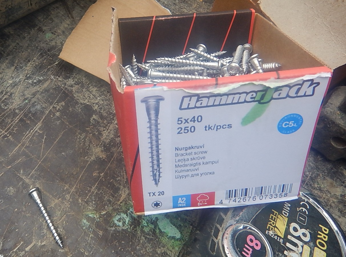

Neid A2 C5 kruvisid sai aasta 2021 sügisel karpide viisi sisse udjatud.
Nende kohta võin öelda seda, et need on veidi sitkemad. Ühe murdmisega päris ei murdu.
Aga peab nentima, et nendel jälle sisse keeramisega (kui puidul juhtumisi kõvem koht) keerad pea kergemini tuksi ja pikapeale keerab otsikud sinna samusesse. Keerad selle pea taga oleva junnini ja kogu lugu - ei lähe sissepoole, ega saa enam välja ka keerata. Frustreerid pikapeale oma ajud ka ära.
Teine oluline iseärasus nende puhul on see, et karp maksab ligi 3 korda rohkem kui C3 klassi Ruspert kruvi. Tavapärane hinnatundlik klient selliseid endale ei luba.

vuuk kirjutas: 13 Nov 2025, 02:03 HJ_A2-nurgakruvi.jpg
TORX 20 kruvid ongi "maltspuidupeaga" kruvid ja selliseid kruve teadlik isik tugevussorteeritud puidus ei kasuta.
Nende pea ongi disainitud pehmena, et lohakas tükitööline kiirustades kärriga kruvi puru ei keeraks ja enne pea järgi annaks.
Muidugi kliendile on hea näidata, et kui kalleid (värvilise karbiga) kruve kasutatakse.
C24 puitu ja välitingimustesse ikka min TX25 peaga kruvid.
https://espak.ee/epood/toode/nurgakruvi ... 250-tk-pk/
Nurgakruvi 5,0*50 TX25
Kinnitusnurkade, naelutusplaatide, palgikingade puitu kinnitamiseks mõeldud kruvi.
Kruvi pea on disainitud kujuga, mis loob tugeva kinnituse nurga ja puidu vahel.
Nurgakruvi on kaetud ilmastikukindla ruspert kattega ja toodetud karastatud terasest C10B21, mille plussiks on suur paindetugevus.
Sellega tagatakse, et kruvi ei murdu puidu paisumise/kahanemise nn “mängimise” käigus ja konstruktsioon püsib stabiilne.
Pakendis 250 kruvi ja montaažiks vajalik kruviotsik TORX25.
