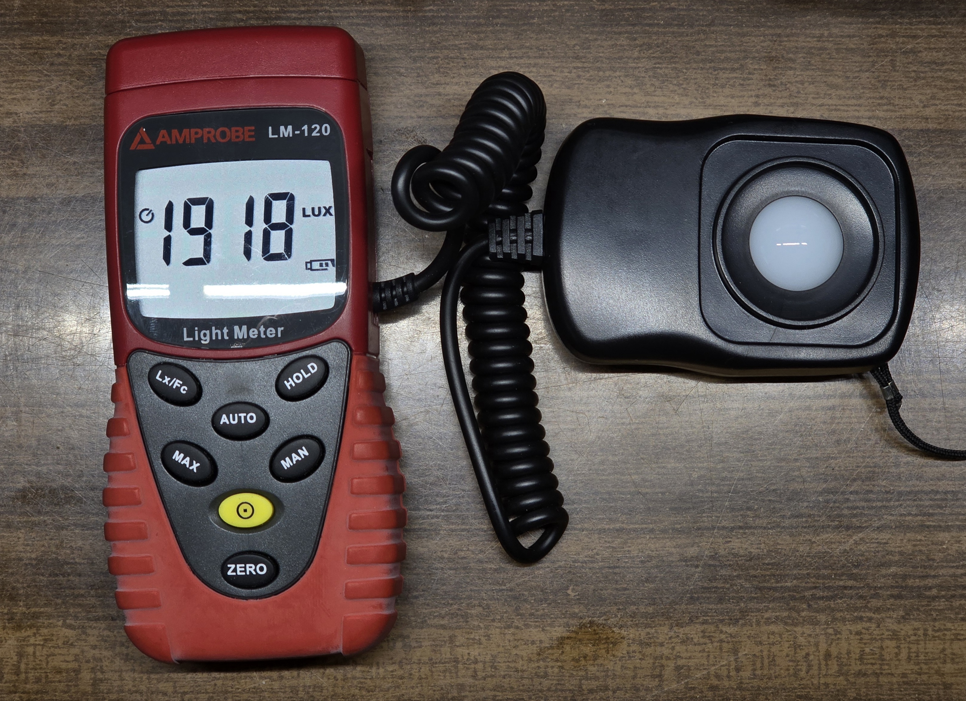

Mul on töötasapinna kohal laes ca 2m Depost ostetud riba võimsusega 10W ja ainuüksi see tagab köögi töötasapinnal valgustuse 2800Lux ja sellest piisab täiesti ka peenemate kalaluude nägemiseks.
Ehk 4m pikkusel peaks piisama 20W ribast.
Mingi timmerdamist ei ole minul vaja, sest üldvalgus 7W ledidega tagab valgustuse 1800Lux ja riba läheb eraldi lülitist vajadusel juurde.
