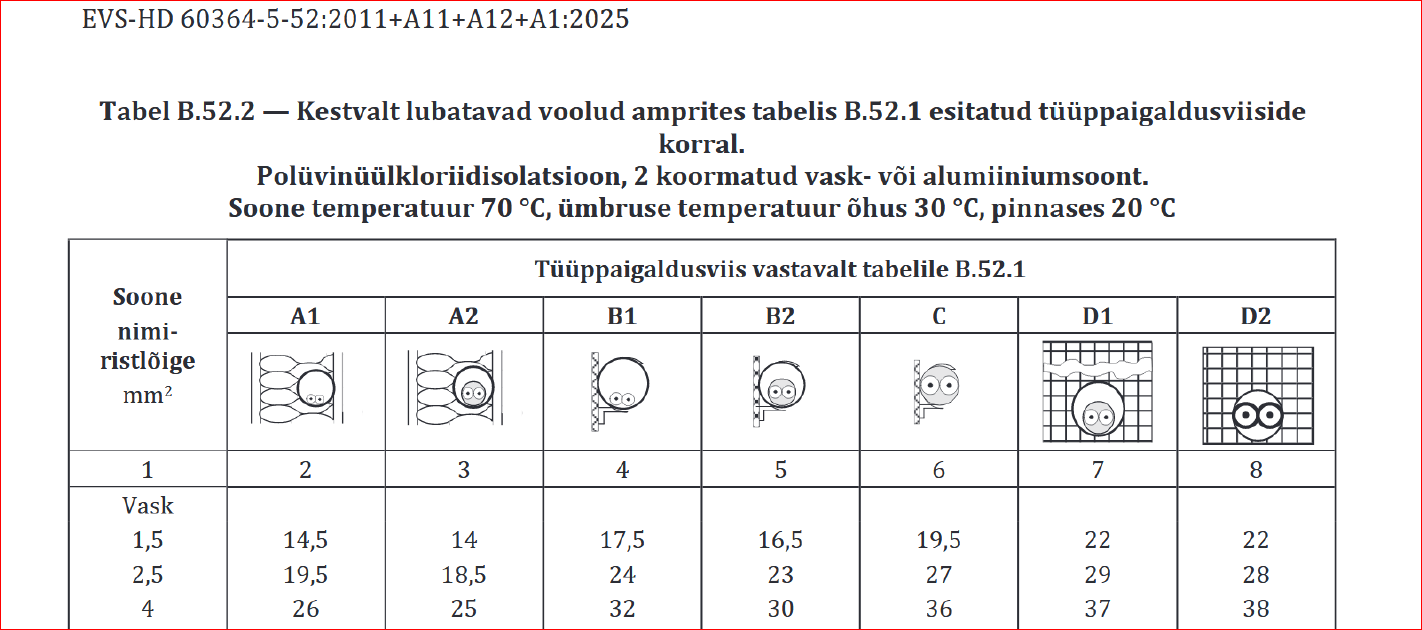

Jutu järgi tunduvad olema paigaldusviisid C, 2 koormatud soont, kaabel. Standard annab soone temperatuuril kuni 70 C, ümbruse temperatuuril kuni 30 C lubatavaks vooluks 27 A.

Kust võtsid, et kõvem lüliti ei vasta? Panin ju viited standardile.

Standardi järgi on tõesti lubatud kaablit kütta 70 kraadini, aga ma eriti ei tahaks toas selliseid pinnapealseid kaableid, mis paljast kätt kõrvetavad.

Soone temperatuur, kaabel on suht jahe, eeldusel, et pole kuskil punti sõlmitud (ilueedide kilbimontaažid!). Kui selline asi sind ära ehmatab, siis sa pole mootorite juhtkilpide uksi lahti teinud- kontaktorite juures käivitusvoolust juhtmete isolatsioonid sulanud. Seal võib lühiajaliselt eeldada ca 200 C.
Lisakaitsena soovitasin RVK-d 300 mA- seda juhuks, kui kuskil kaabel kokku sulab.
Standardis on veel kõvema temperatuuriga osa, ma sellele targu ei viitanud (3 koormatud soonega C PV, 30 A).

Olenevalt paigaldusviisist lubatakse tänapäeval ka, vaata eespool kunn24 lisatud tabeleid.

Tegelikult lubatakse kestvalt isegi 1,45x rohkem temperatuuril kuni 30 C. Põhjendama ei viitsi hakata, vt kaitseviisid > kaitse ülekoormuse eest. Antud juhul paigaldusviisi C puhul 39 A. Kuid kaitseaparaati sellisele voolule tavapaigaldistes ei tohi dimensioneerida. Silmas tuleb pidada selliselt koormatud juhtide/ kaablite arvu. Juhi kaovõimsus on p=i2r, kuid siin juhi soojenedes r suureneb, seega lõpp võib tulla kiire, näiteks 50 A katse puhul võib suits olla suht kiirelt üleval.
