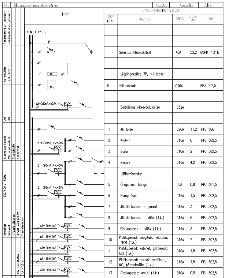

Küülalise soovil avapauk toredast kilbiskeemist. Tegin olemasolevast tõmmise, et mingeid andmeid kaasa ei tuleks. Ei ole minu asi kellelegi näpuga näidata.
Alustaks näiteks siseneva PEN-i ühendusest. Skeemi järgi ühendub N-ile. Peaks aga kuhu? Siis, kus on PE ja N-i ühenduspunkt? Ok, vb olla teisel lehel. Kuid loogiliselt peaks olema TN-C sisestuse juures. 40 A liini taga on 52 kW. Nunuh.
Liigpingekaitse (piiriku) ühine juht ühendub kuhu? Aga peaks?
Rikkevoolukaitsete skeemid on ikka eriline tase jne jne.

Siin on jah, kunn24 poolt loetletud vead kõik olemas. Võimsus 52 kW ja 40 A pealüliti iseenesest ei ole viga, kuna tegu on eramaja kilbiga, mille peakaitse liitumiskilbis on kindlasti väiksem, kui 40 A. See on nn installeeritud võimsus, kus kõigile pistikupesade liinidele on arvestatud 2 ja 3 kW, ning kõik on kokku liidetud. Seal peaks teine number ka juures olema - arvutuslik võimsus - vastavalt peakaitsele või kilbi max võimsus vastavalt pealülitile. Ühendus maandusele on näitamata, kuna PEN lahutuspunkt üldiselt maandatakse.
Liigpingepiirikute tähistus peaks olema tüüp T1+T2 (mitte klass ja võiks ka parameetrid olla).
RVK kummaline tingmärk ei ole otseselt viga.
Huvitav, mis aasta projekt see on, kui kaablid on PPJ?

Räme viga, kuna N on järjest katkestatud jne. Ei ole töötav skeem üldse, selle järgi reaalselt ehitada ei saa. Projekti "inseneri" käekiri oli selline, et kilbis olid ca 25 mm2 jaotuskaablid.
Aastast kuskil 2010.

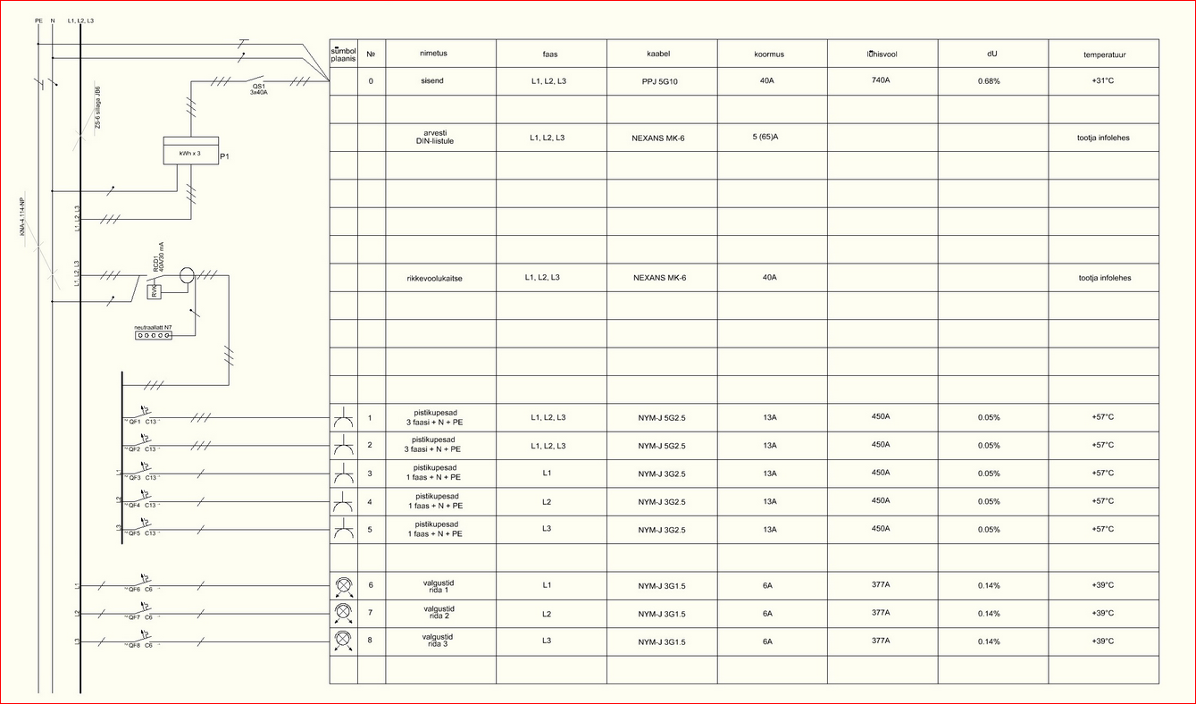

Trollimistele vahepalaks toimiv kilbiskeem (aastast 2013), RVK on õigesti ja toimivalt lahendatud, lisaks 1-f tarbijad jagatud kenasti faasidele, arvutatud pingelangud:

Kui kilbi ehitaja samasugune tegelane on siis küll. Ma arvan, et see projekteerija tahtis eriliselt tähelepanu juhtida, et N ka läbi RVK läheb, ainult natuke ebaõnnestunult.
Sellel teisel skeemil on see viga, et ühefaasilised tarbijad on 4-pooluselise RVK taga, mis on ebasoovitav.

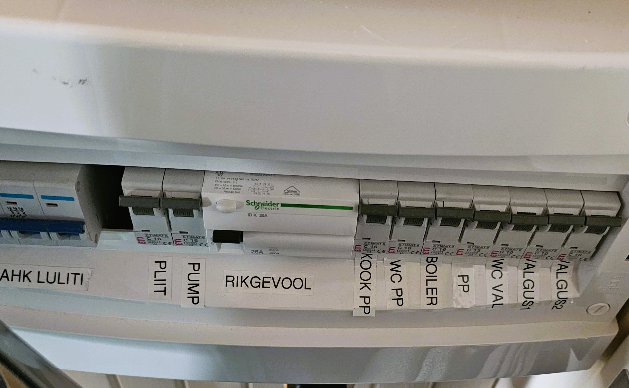

Puutekaitses tundub moodulilaiune auk sees nn LAHK LÜLITI juures. Sildid on tõenäoliselt trükkinud slaavi päritolu tegelane. Kuid üldiselt arusaadav, mida taheti öelda.

Olgu slaavi või mistahes päritolu, isegi GoogleTranslate peaks ju aitama, kui tahtmist on. Aga see auk on muidugi viga, mis auditit ei tohiks läbida.
Ja jälle muidugi see, mille vastu mina võitlen - neljapooluseline RVK ühefaasiliste gruppide ees.

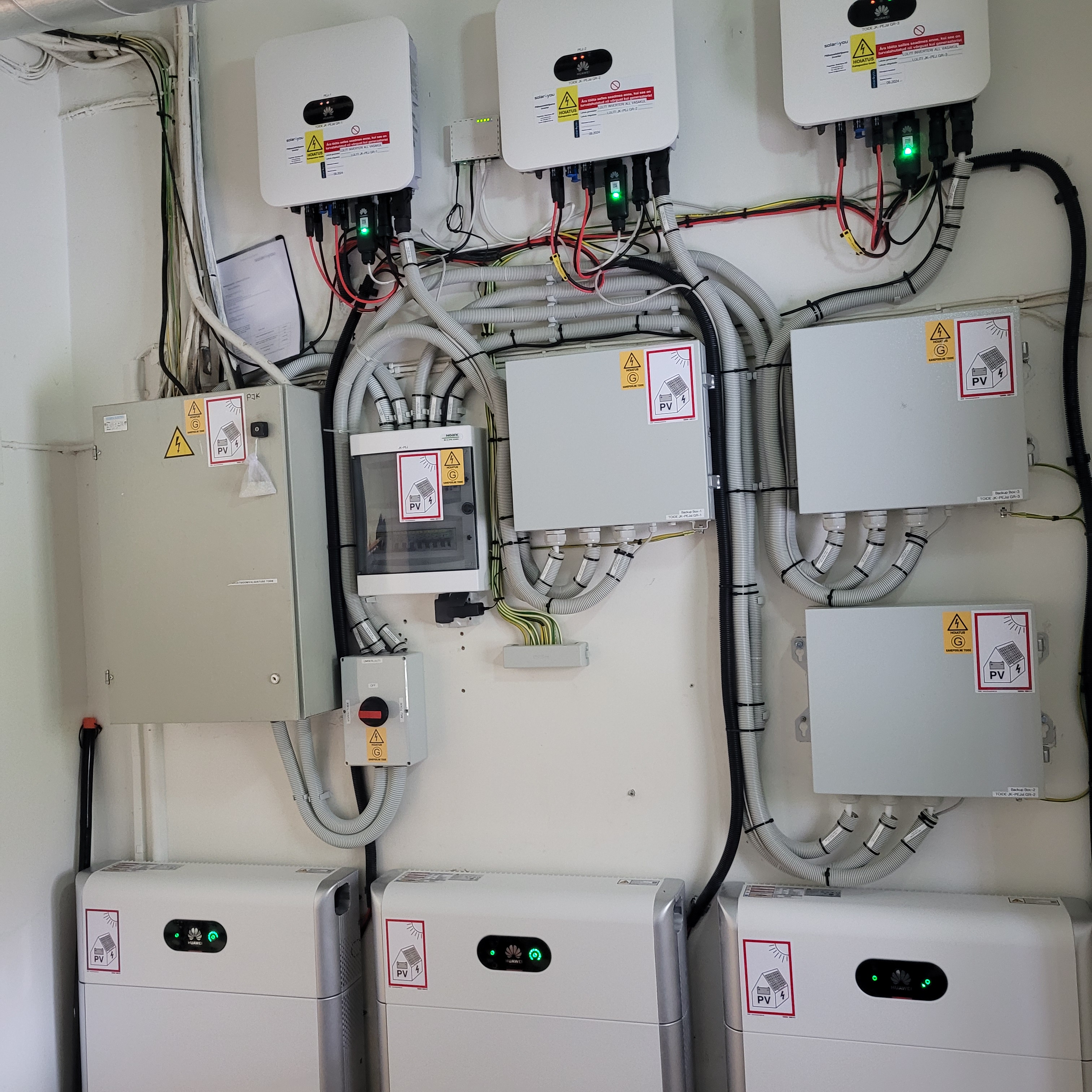

Avalikus kohas peasissekäigu kõrval avalikuks imetlemiseks selline ilus asi (tavaliselt need ikka peidetakse kuskile peitu- aga see oli näitamiseks, siis postitan ka siia). Asi on ehitatud perioodil aug- nov 2023, siis olid juba olemas ilusti ebasümm koormusega hübriid 3-f inverterid, näiteks Deye, Goodwe jms ja need olnuksid 1-s isikus asendanud Backup boxe (3 kasti) ja 3 1-f inverterit:

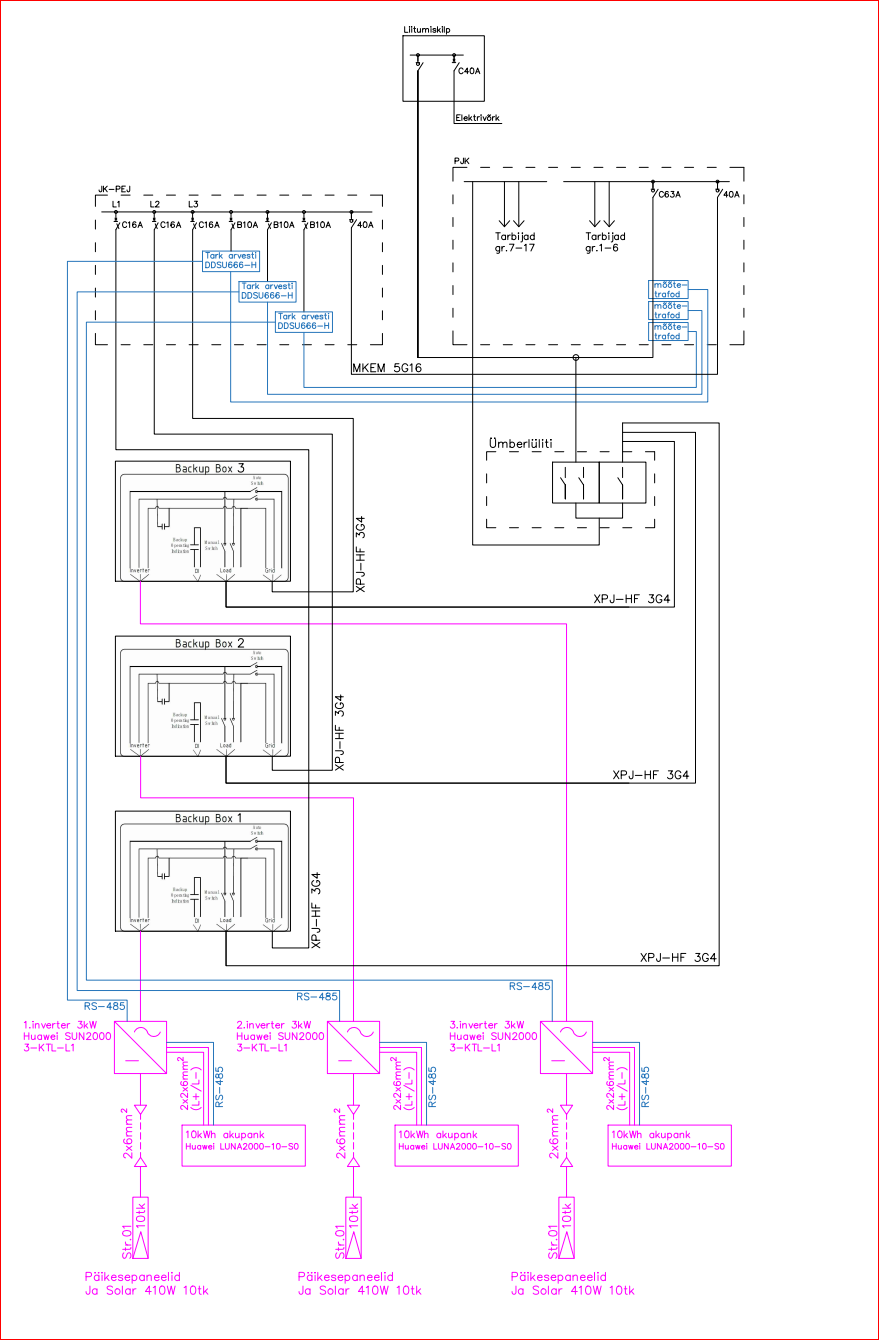

Kuna mind hakkas selline kõrgpilotaaž veidi huvitama, siis otsisin Ehitusregistrist teostusjoonise, mis ei petnud mu ootusi (kui on vaja seletada, siis mitmeski kohas tundub põhimõttelt vigane):

Re: Toredad skeemid
Projekt on dateeritud 26.07.2023, inverterid on kokku 9 kW (3x 3 kW).
Ma lubasin konkreetselt mitte viidata- vastasel korral lisaksin ehitusloa numbri ja hoone registrikoodi. Teostusjooniselt jätsin samuti kirjanurga ära. Rõhutan veel kord, selle joonise järgi asi ei saa õigesti toimida. Ja milleks need jämesoolikad ümber kaablite? Ehitusloa kooskõlastusel on PA poolt lahmitud: "Potensiaalselt (võimalikult) pinge alla jäävad kaablid peavad olema kogu nende kulgemise tee jooksul olema paigutatud kas kõrisse, renni või kaabliredelisse"- ehe näide, kuidas rumal ametnik ja ära ehmatanud ehitaja on "koostöös" jõudnud "tulemusele".
