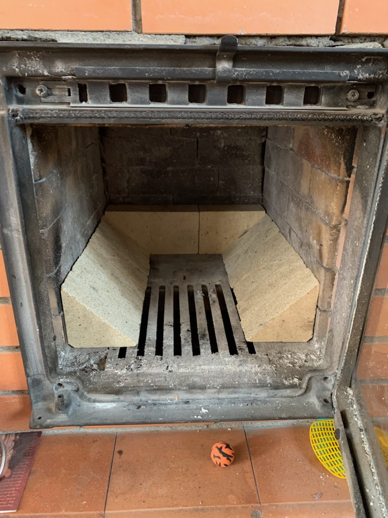

Re: Üldine teema ahiküttest.
pikk88 kirjutas: 23 Apr 2025, 11:31 Samuti on kolle seest suht kehvasti ehitatud. Kaldpinnad resti suunas on puudu ja ka muidu on üsnagi poolpiduse välimusega. Samas on kolle seest terve.
Kolle 54X40 cm , neljaks lõigatud
Šamott-tellis CP, 23 cm x 11.4 cm x 6.4 cm ilma seguta. Kolde tagaseinas serviti tellis kuna kasutatakse
30 - 40 cm halge. https://www.k-rauta.ee/p/samott-tellis- ... lu&index=2
Adlolf kirjutas: 25 Apr 2025, 20:01
Need šamotid on eile lõigatud ja kollet pole sisuliselt sihtotstarbeliselt kasutatud - milleks sellised pildid
Adlolf kirjutas: 25 Apr 2025, 20:01 Kolle 54X40 cm , neljaks lõigatud
30 - 40 cm halge.
Kas on mõistlik seletus põletatavate halgude pikkuse ja peale põlemist nendest tekkinud söe seose kohta? Kas lõpuni põlenud 10cm klotsid või hakkepuit ei oleks vingu sisse ajanud? :scratch: Lihtsalt küsimus. ;)
Lugemata postitus Postitas xxxxxxx »
Kasutan ka sarnast lahendust,aga mitte kolde täies ulatuses..kitsad kolmnurksed samoti klotsid on ainult kolde keskosas...see kopeerib nagu V kollet..sisestatud kütus jääb umbsest koldenurgast eemale. Ja neid koldesse laotud tagumisi kive olen kasutanud umbkoldega kolletel..siis halgude tagumised otsad saavad paremini õhku põlemiseks.
Pilt pole ehk kõige paremini välja kukkunud aga tuhka resti peal pole. Kuna resti avad on koldega risti siis seetõttu paistab nagu oleks rest tuhaga kaetud. Vaata suuremat pilti siis on paremini näha. Ma puhastan alati ennem ahju sulgemist resti põlevatest sütest ja ootan kuni need on tuharuumis hõõgumise lõpetanud alles peale seda sulgen siibrid. Tagatoas olev vinguhais nüüd vaevalt toa uksest põhjustatud saab olla. Korteri ventilatsioon käib tagatoa uksest kööki ja köögist läbi elutoa WCsse ning tuulekotta. Eks siis kui ahju puhastama hakatakse saab vast pisut targemaks, kuigi see võib veel omajagu aega võtta, sest ahju omanik pidi korstent ning lõõre puhastama sügisel.

Nüüd sai vist ennast pisut segaselt väljendatud, sest ega ma hõõguvat sütt välja ei võta vaid see kukub aegamisi alla tuharuumi ning hõõgub/põleb seal võiduka lõpuni.
Sa kirjutad, et puhastad resti hõõguvatest sütest, jne.
Lase need söed seal restil lõpuni põleda, saad sooja toa. Minu kolle on loodud selliseks, et igasugune segamine on tarbetu sorkimine. Ja kogu kütus põleb restil soojuseks. Ei ole vaja seda tuharuumi sorkida. Seal käib tuhk, mitte süsi. Ja kui söed restil segamata põlevad, ei kuku sealt tuharuumi muud kui tuhk.
