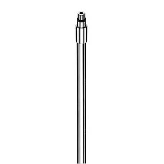

Töökindlam ja odavam oleks vist painduvad voolikud, segisti ühendamiseks ettenähtud ühendustorudega asendada?
https://www.k-rauta.ee/p/segistitoru-be ... -45-m/8zwn
