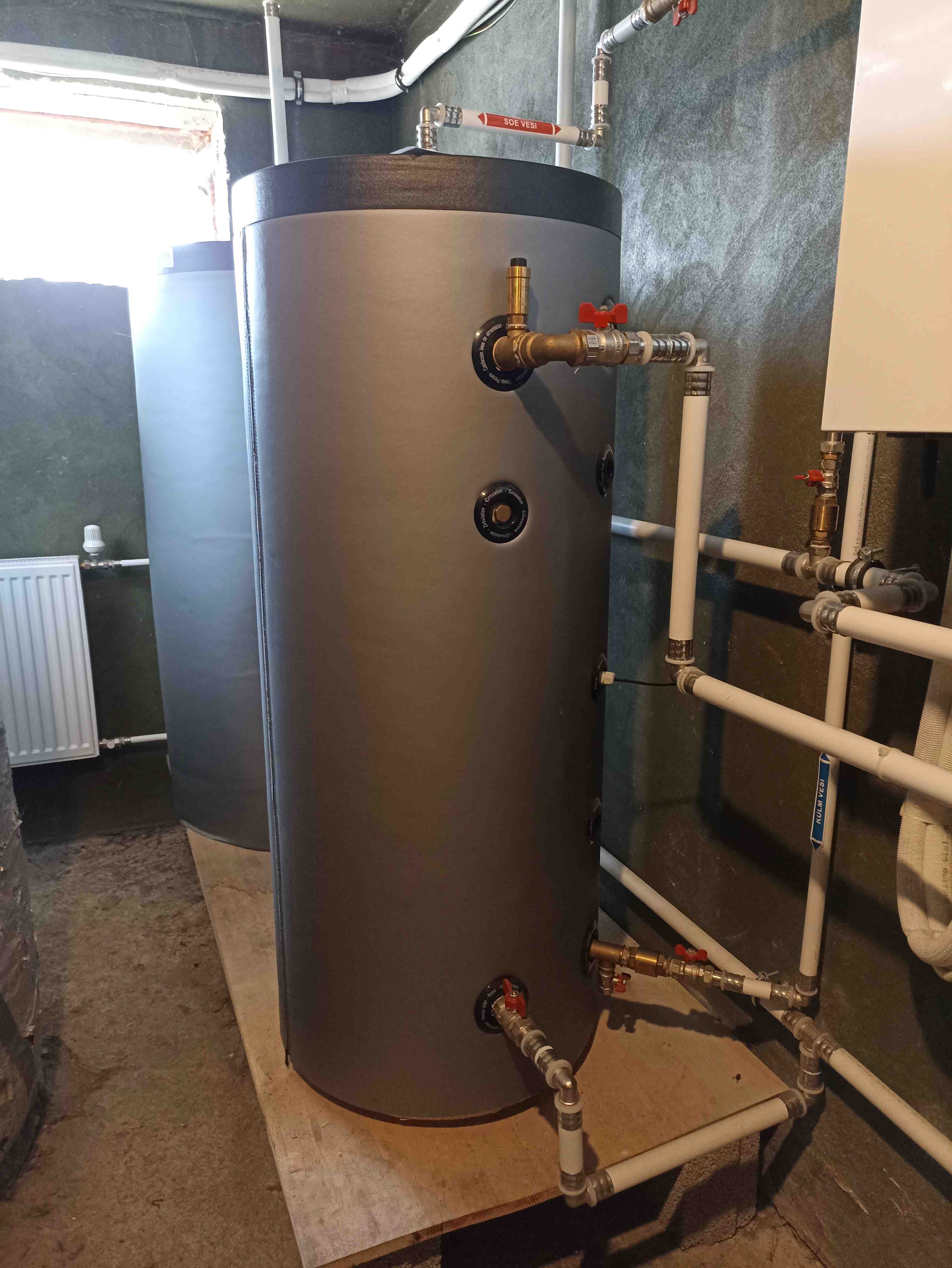

Foto järgi tundub, et tarbevesi on ikka boileris. See spiraal tuleb ilmselt soojuspumbast või muust küttekehast ja soojendab boileri tarbevett. Haisu tekitaja võib olla näiteks magneesium anood. Kasuta otsingut, varasemalt on see teemaks olnud.
Ju see peaks ikka vastupidi käima? Soojuspumbast tuleb see vesi mis paagis on ja tarbevesi käib läbi spiraali. Minu boiler on igatahes nii ühendatud. Asja idee on selles, et sul on võimalik teha suures koguses sooja vett, kuid reaalselt on tabevett seal sees ainult niipalju, kui spiraali sisse mahub ja ta ei jää sinna pikalt seisma. Kui seal üldse midagi saab elama hakata, siis mitte rohkem, kui igas teises veetorus.
Pildi järgi tundub tõesti, et see boiler on lihtsalt valepidi ühendatud. Kui seal suures paagis on õhku ja mitusada liitrit seisvat tarbevett, siis hakkab seal muidugi varem või hiljem midagi käärima. Minu paagil pole ühelgi variandil kuskil ühtegi luuki.

kuna pealmine toru on suure tõenäosusega ühendatud paagiga ja seal on silt “soe vesi” siis ilmselt käibki vesi läbi paagi, mitte spiraali. Külgmised kaks on spiraal ja sealt käib siis radikate küttevesi.
Vaata on seal mõni tootjale viitav silt, siis ehk saaks enne lammutamist infot otsida. Kui seal on tõesti ainult torude augud, siis on seda jama sealt suht keeruline välja saada.

netmaster kirjutas: 07 Apr 2025, 07:16 Külgmised kaks on spiraal ja sealt käib siis radikate küttevesi.
Kas mõtled kahte alumist, mis olid käega katsudes kuumad?
Eks lähen sealt läbi ja üritan mingit silti leida.
Ei, ma mõtlen et spiraal on nened torude vahel, mis küljepeal üksteise kohal on. Seinapoolne alumine toru on külma vee sisend ja seal on ju ka silt peal. Kui sooja vett ei tarbita, siis ilmselt läheb see ka mingil ajal soojaks.

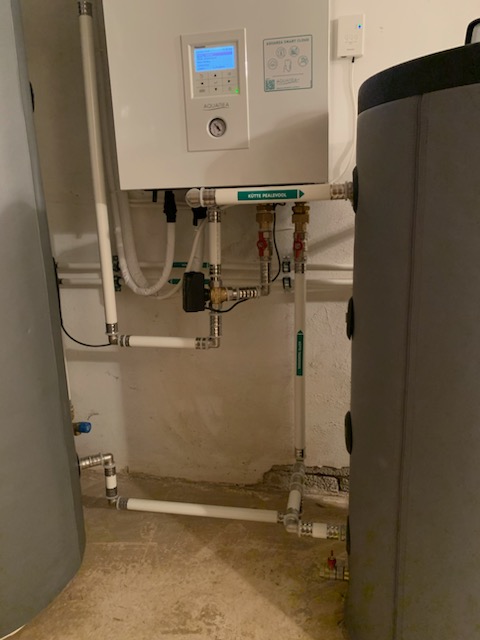

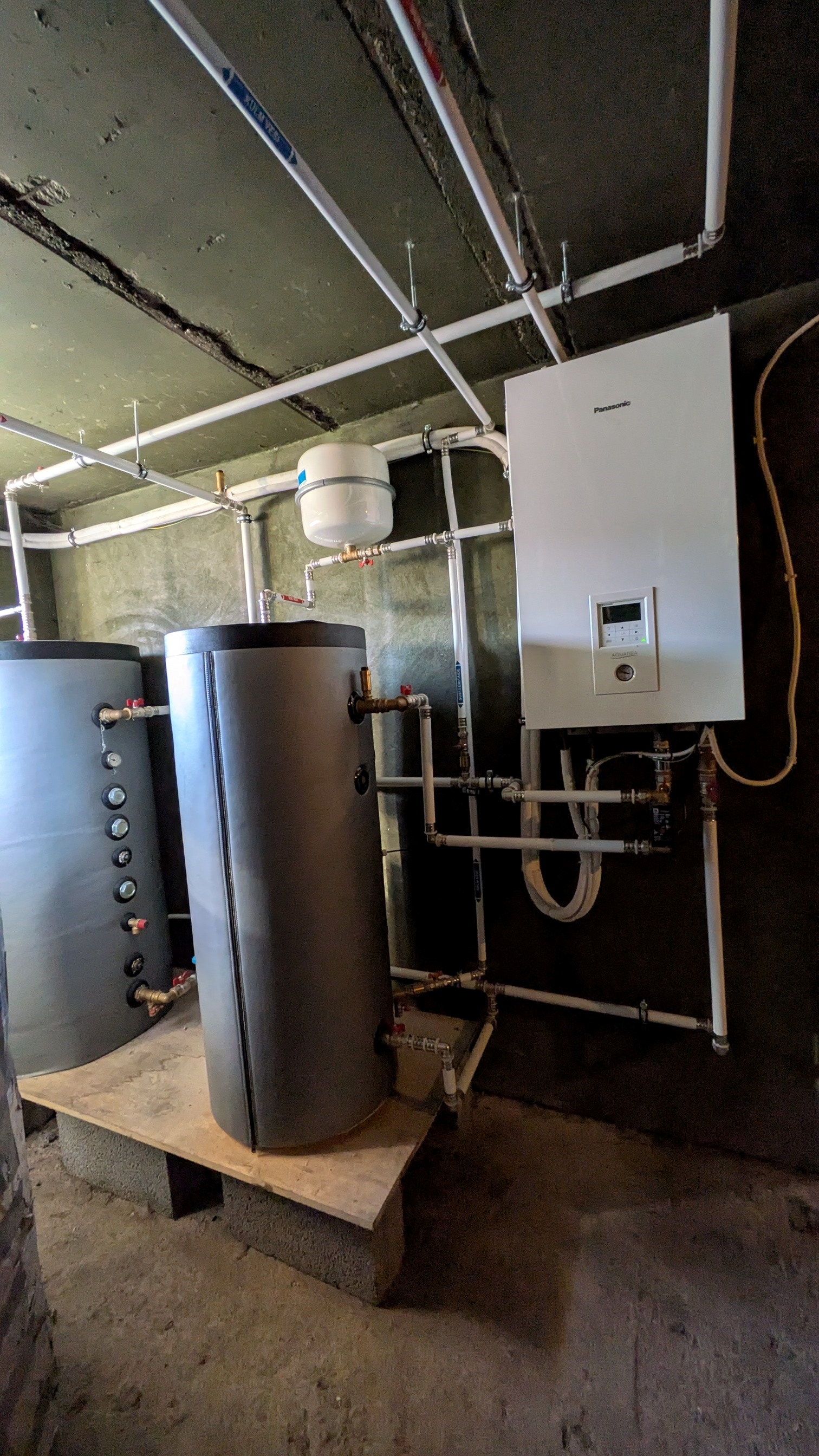

Lasin pildistada veidi ülevaatelisemalt, äkki oskate midagi tarka öelda.
Coolhouse
Postitusi: 1043
Liitunud: 12 Sept 2008, 14:19
On tänatud: 29 korda
Re: Boileri läbipesu
Igal seadmel, ka paagil, on silt. Selle peal on toote mark ning siis saab paagi ühendusskeemi pealt vaadata kus spiraaltoru otsad on.
Tavaliselt on spiraaltoru otsad külje peal.
Ei oska eriti kommenteerida aga kui paak haiseb siis tuleb seda kuidagi puhastada.

Välimuse järgi julgeks öelda, et tegemist on poolakate Elektromet boileriga.
Postitusi: 5523
On tänanud: 106 korda
On tänatud: 267 korda
hronkel kirjutas: 08 Apr 2025, 08:57 Välimuse järgi julgeks öelda, et tegemist on poolakate Elektromet boileriga.
See firma toodab palju erineva suuruse ja sisuga boilereid.
