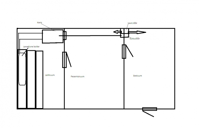

Teema, millele olen mõelnud, on ventilatsioon.
Rõhutan, et ei ole ise seda putkad ehitanud, vaid lihtsalt tegin nö hädavalalikud sisetööd, et seal jälle käia saaks. Ei ole ehitus/vent tegelane, lihtsalt nokitseja ja ei ole sellega varem kokkupuutunud.
Tean, et lollisti ehitatud, aga paremat hetkel ei ole. Lisaks putka 2 küljelt ka kuurideda külgneb.
Sauna plaan: Eesruum, pesemisruum, sealt edasi leiliruumi. Korstnajalg(kahe lõõriga) pesemis ja eesruumi vahel.
Kesise kütmine käib pesuruumist ja ca 6-8cm õhuvahe kerise ja vaheseina vahel.
Muid kütmisallikad ei ole, va soojapuhur külmadega + kraadide sees hoidmiseks.
Senine ventilatsioon on olnud nii, et praokil välisuks ja korsnta vent lõõrist jaotub kaheks: pesemisruumi ja eesruumi.
Leiliruumi uks on puidust ja ulatub pmst põrandani/pakuni.
Probleem nagu ikka, et peale ca 5-10 min leili, on õhupuuduse tunne. Lisaks siis liigniiskus eesruumis, eks teistes ruumides ka.
Tähelepanekud alustuseks siit foorumist, et leiliruumi ukseava peaks ikka olema. Saag olemas, aga kui kõrge see uksevahe alt olema peaks?
Üritan mingi joonise ka valmis teha, annab äkki parema ettekujutuse.

Teadmata seda milline uks sul leiliruumi ja pesuruumi vahel on pakun, et lõika 5cm. Juurde saad alati lõigata ja see võiks olla paras mõõt, et õhk liikuma hakkaks. Ning ka uks peaks sellise ümberlõikuse peale töökorda jääma.ahto42 kirjutas: 21 Apr 2024, 12:55

Ma pole ilma leiliviskamiseta seal väga istunud, selle aja jooksul viskan ca 3x vett kerisele.
Nagu mainisin, siis mina ei ole seda ehitanud, vaid lihtsalt tegin vajaliku, et majarahvas jälle( mina k.a.). Nüüd vaikselt parendan seda mis olemas.optimist88 kirjutas: 22 Apr 2024, 11:13Tähelepanekud on tore aga kas sa mõnda saunaraamatut oled kunagi kätte võtnud? Mulle tundub, et ei. Seal on puust ja punaseks joonistatud õhu liikumine.ahto42 kirjutas: 21 Apr 2024, 12:55 Senine ventilatsioon on olnud nii, et praokil välisuks ja korsnta vent lõõrist jaotub kaheks: pesemisruumi ja eesruumi.
"Nagu ikka" paneb kulmu kergitama. Kui su leiliruum on täiesti umbne (?), siis on kõik õige - hapnik peabki otsa saama. Üldiselt leiliruumi uksele lävepakku ei tehta. Pole vaja, puit nagunii ei kesta seal ja õhk peab liikuma. Võta käsiraamat ja vaata kuidas lahendada vent pesuruumist köetava kerise korral. Oletan, et näiteks nii - (sinu puhul) üks sissepuhe leiliruumi, teine eesruumi ja keris tõmbab kõik välja pesuruumi kaudu. Muidugi eesruumi ja pesuruumi vahel peab ka õhk liikuma, nn siirdeõhu ava (võtad lävepaku ära, teed avad uksesse või seina). See tõmbab ka eesruumi niiskuse mugavasse vahemikku. Kui su korstnas on 1 lõõr kerise jaoks ja teine vendi jaoks (?) siis ventlõõri ma paneks kinni. Muidu tõmbab ülevalt suitsu sisse mingi tuulesuunaga.
Vent lõõrist halva tuulega mõnikord tuleb natuke nö vingu sisse. Plaan on korsten kõrgemaks laduda ja vent ava eritasandile viia..
Joonis

Mehaaniline sissepuhe kerise kohalt? Misasja? Et paned ventilaatoriga sissepuhke kerise kohale? Ja mis siis kui leili viskad, siis korraks viskab propelleri teistpidi käima?officer kirjutas: 24 Apr 2024, 15:28 ...no klassika on, et (mehaaniline!) sissepuhe kerise kohalt ja väljatõmme pesuruumist. Pesuruumi ja leiliruumi vahelise ukse ja põranda vahe vähemalt 5 cm.
Leili visates tõuseb ju aur korraga üles, leiliruumi ülemises osas tekib ülerõhk, alumises osas alarõhk. See tähendab, et kui pesuruumi ukse alt piisavalt alarõhuga värsket õhku peale ei tõmba, siis tuleks lava alt läbi seina õue ventilatsiooniava teha.
Teine ava peaks olema lava kohal laes, aga kerisest nii kaugel kui võimalik. Alt tõmbab värsket/külma sisse, ülevalt pressib sooja õhku välja. Tekib õhutsirkulatsioon, mis saunas olemise mõnusaks teeb. Lihtne.
