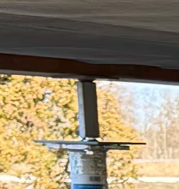

Kruvivaid on need:
https://krinner.ee/tooted/m76x2100-m16/
Ja pilt hoone alt
Postitusi: 1973
On tänatud: 61 korda
Re: Postvundamendi diagonaalid
Mikk1990 kirjutas: 08 Apr 2025, 14:00 Kruvivaid on need:
Ja pilt hoone alt
Kas ei või olla "koer maetud" hoopis nendesse suht peentesse vahetugedesse?
Mikk1990
Postitusi: 10
Liitunud: 20 Jaan 2022, 15:51
Lugemata postitus Postitas Mikk1990 »
Müüa sõnul mitte.
Tegu on terasest adapteritega, millega saab mm täpsusega paika panna kõrgused.
Kruvid ja adapterid on poltidega omavahel seotud.
Kõigil adapteritel ja kruvidel on mitmekordselt rohkem kandevõimet kui vaja.
Pigem jäid kruvid liiga kõrgele maa seest välja ning on selline "puuladva õõtsumine".
Postitusi: 1973
Ühes otsas parem- teises vasakkeere?
Kas õõtsumist näha ka on või pigem vaid tunda, kui sees oled?
Mikk1990
Postitusi: 10
Minimaalselt tunda.
Keerme osas jään vastuse võlgu, identsed adapterid igalpool sama keermega.
EH.INS.
Postitusi: 4241
Liitunud: 29 Juul 2024, 10:56
On tänatud: 96 korda
Mikk1990 kirjutas: 08 Apr 2025, 14:22 Müüa sõnul mitte...
Kõigil adapteritel ja kruvidel on mitmekordselt rohkem kandevõimet kui vaja...
Mille alusel müüja seda väidab ja mis kandevõimest on jutt???
Kui on näha / tunda siis pole midagi nuputada - asi on mäda...
Sellise piirseisundi "nimi" on SLS - Serviceability Limit State (kasutuspiirseisud)
Kandevõimet kontrollitake piirseisundis ULS - Ultimate Limit State (kandepiirseisud)
Igas piirseisundis on mitmeid erinevaid koormuskombinatsioone erinevate osavaruteguritega

EH.INS.
Postitusi: 4241
SLS piirseisud sätestab kindlad nõuded sh deformatsioonid...
Kui on näha / tunda siis need nõuded pole täidetud...
Nõuded peavad olema täidetud nii SLS kui ULS piirseisundis
Kandepiirseisund pole ainuke kriteerium
SLS nõuete täitmine on oluline mitte kandevõime seisukohalt, vaid selleks, et konstruktsioon täidaks oma eesmärki mugavalt, normaalselt ja esteetiliselt jms
ULS tähendab piisavat kandevõimet, SLS tähendab mugavust, funktsionaalsust jms
Nt - kergpaneelide sisse ehitatavate avade ümber tuleb ehitada vastavad avaraamid - siin ei määra profiili "suurust" mitte kandevõime vaid see, et nt läbipainded ei ületaks piiri mille korral aknad purunevad või liited muutuvad "ebatihedaks" vms
Lisaks - see, et täna seisab ei tähenda, et homme seisab...
