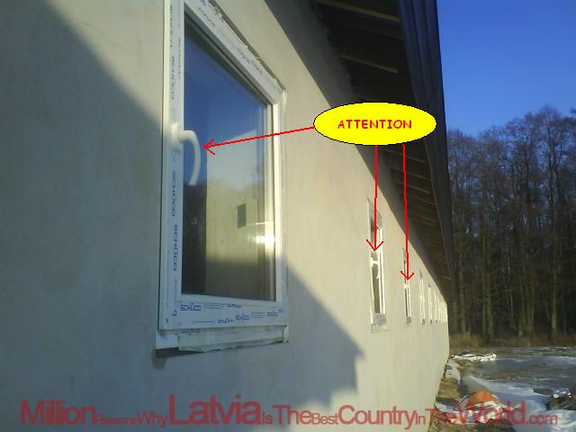

Mis aken, link on ikka oluline!

Kogemata valed aknad tellitud, need on "väljastpoolt avatavad" aknad. :D

suvaline kirjutas: 03 Mär 2025, 22:03 Lati_ehitus.jpgMis aken, link on ikka oluline!
Vaadates seda akende väljaspoolt avanemise võimalusega rida, siis, kas äkki ei ole tegemist kaudse sundimisega tervislikele eluviisidele sundimisega? Esiteks pead ennast liigutama, et õue minna, siis tegema aknad lahti, siis kui hakkab jahe, lähed jälle õue jnejne. Minu arvates geniaalne idee "rahvatervishoiu"(eelmise riigikorra aegne nimetus) nimel. ;)

Vko kirjutas: 03 Mär 2025, 22:13 Kogemata valed aknad tellitud, need on "väljastpoolt avatavad" aknad. :D
No aga vaadake ka selle nurga alt, et äkki on maja valele poole aknaid ehitatud.
Teemal "lingid väljaspool". Kusagil nägin samasugust pilti, aga olid mälu järgi laudaaknad. Olidki mõeldud väljastpoolt avatavana. Ei väida aga midagi...
