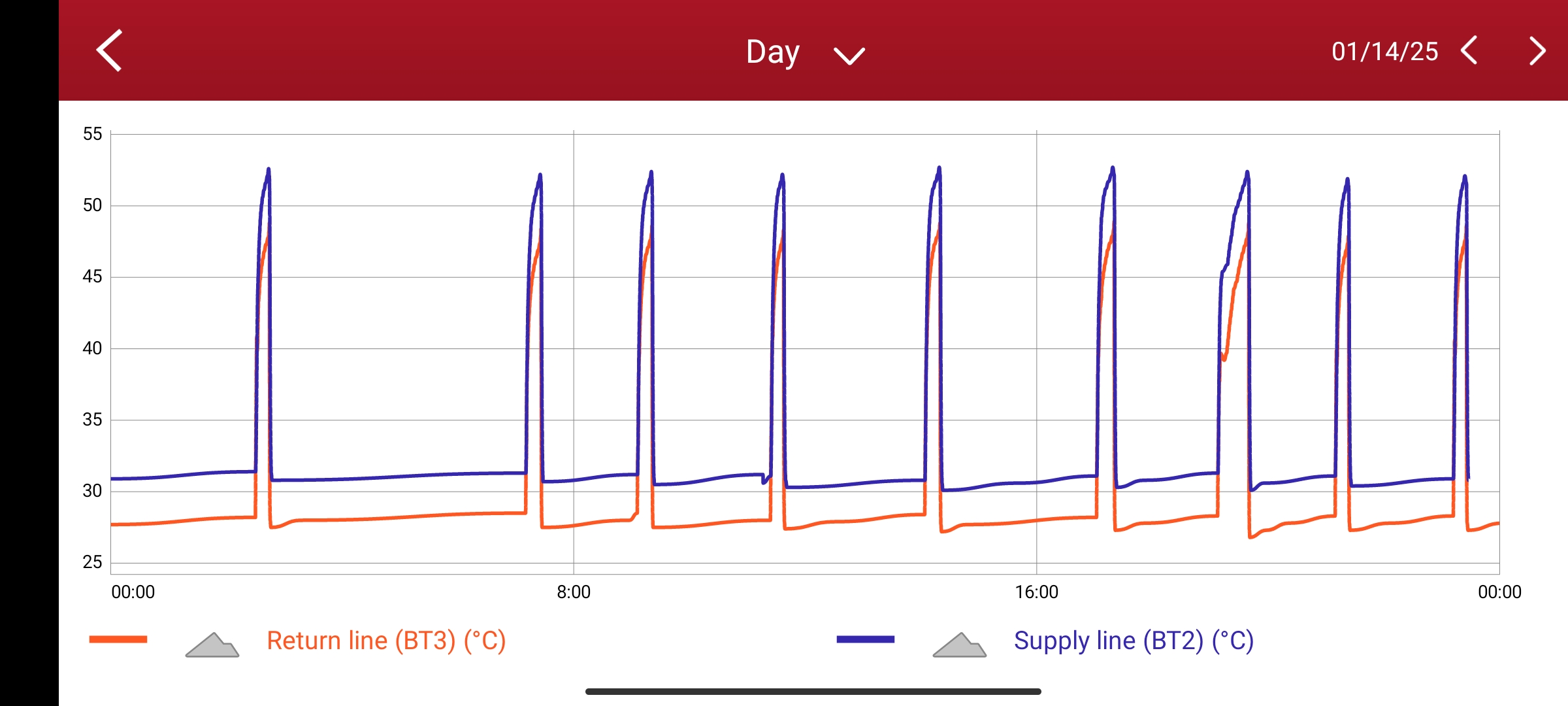

Mul oli arvesti ligi aasta küljes, vaatan kas graafik ka alles. Teoorias, kui just väga soe õues ei ole (soojuskoormus alla inverterpumba miinimumväärtust) võiks see täitsa lame olla (v.a. tarbevee tootmise hetked).aken kirjutas: 08 Jaan 2025, 16:37 Kui tohib siis huvipärast tahaks kellegi akumulatsioonipaagiga invert maapumba ööpäevase võimsuse kõikumise graafikut näha. Lisaks vaja teada loomulikult kui suur tempi kõikumine lubatud akupangas. Mul endal kahtlus et võiks vähe laugem see inverteriga toite graafik olla, seadistust ehk veel näppima. Võib privas saata et teemat mitte läbustada.
