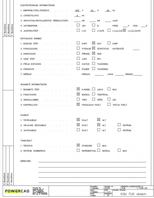

Probleem tekkis hetkel rikkevoolu ja liigpingepiiriku valimisega. No aru ei saa millised need õiged oleks. Ehk kui oleks mõni pädev isik kes aitaks, oleksin tänulik!
Lisan siia pildi ka projektist

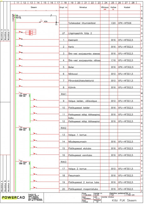

Esimene vastuolu: Milline on peakaitsme nimivool? Skeemitabelis on märgitud C20 aga viimasel lehel (Elektrotehniline informatsioon) on kohe esimesel real 32A.
Teine vastuolu: Milline on peakaabli tüüp? Skeemitabelis on märgitud "Toitekaabel liitumiskilbist XPK-HF5G6", aga maanduse skeemil "Toitekaabel liitumiskilbist AXPK4G16".
Edasi on juba üpris tavaline standardne lahendus, millist skeemi näeb iga uusarenduse väikeelamu juures. Iga faasi taga omaette 1-faasiline RVK (L1 faasi taga 2tk) ja selle järel grupp tarbijaliine. Pliidid, kerised, külmikud, kütteseadmed, boilerid nagu ikka ilma RVK'ta. Pesad ja võimsamad tarbijad 2,5mm2 kaablitega ja 16A kaitselülititega. Valgustused, sideseadmed, põrandaküttekollektorid 1,5mm2 ja 10A. Mis siin üllatab, on lausaliselt valdav B-karakteristikuga kaitselülitite rohkus. Enamasti on projektides vähemalt köögi pistikupesadel C-karakteristikuga kaitselülitid. Samas külmik B16 on jällegi ülepingutatud. Isegi 2-3 külmikut korraga ei vaja nii suurt voolu. Selliseid väikesi nüansse on veel.
Liigpingepiirikuks on määratud 3-pooluseline Tüüp 2. Põhimõtteliselt õige valik, juhul kui maja toide on maakaabliga ja majal puudub piksekaitse. Need on tunduvalt odavamad kui Tüüp 1+2 liigpingepiirikud. Aga siiski ca 80 eurot maksab ka selline Tüüp 2, kui tavalisest elektripoest osta.

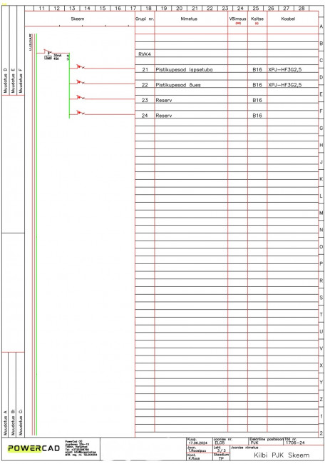

Rikkevoolukaitsed on kõik 1-faasilised ehk siis 2-pooluselised. Samas pole projektis kusagil märgitud, kas nad peaksid olema AC või A tüüpi. Kuna Eestis on lubatud ka AC, siis ilmselt on neid mõeldud eelkõige, kuigi keegi ei keela ka A tüüpe kasutada (täiuslikumad, aga ka kallimad ja Eestis vähem saadaval). 30mA on tüüpiline rikkevoolu kaitsmisväärtus, 40A on nende maksimaalselt lubatud läbiv summaarne voolutugevus. Nende parameetrite järgi tulebki valida - see 30mA peab olema täpselt selline, aga 40A asemel võib hankida ka 63A versiooni, mis on tugevam ja vastupidavam, aga samas ka kõrgema hinnaga.
Lühisetaluvus on märgitud 6kA, seega võib valida selliste kaitselülitite ja RVK'de hulgast (enamus Eestis müüdavatest ongi sellised), aga samas pole keelatud ka valida 10kA versioone, mis on tugevamad, aga ka ca 25% võrra kallima hinnaga.

Liigpingepiiriku oled sa valinud 4-pooluselise Tüüp1+2. Projektis on 3-pooluseline Tüüp2. Seetõttu tohutu hinnaerinevus. 4-pooluselisel pole mingit mõtet, kui N-PE lahutuspunkt on sealsamas 20cm kaugusel.
Rikkevoolukaitseid 4-pooluselisi ei ole selle projekti järgi ka üldse vaja, kõik on projektis 2-pooluselised.

Esimesse ritta pealüliti, piirikud ja näiteks 4p RVK (või rvk-ta kaitselülitid)
Teise kolmefaasilised automaadid, (või 4p RVK .. hakkabki juba nappima..)
edasi kolm rida, igaühe ees 1f RVK ja kolmandik 1-faasilisi.
Ongi 5 rida läinud...
Aga kuskil oleks hea omada veel ruumi boileri nullhinnaga lülitamise kontaktori jaoks ... või kerist üle neti lülitada ? ...
1-faasilised on grupeeritud 2p RVK+4 automaati =6 moodulit - seega kaks faasi läheb ühte ritta, igasuguse reservi jaoks jääb siis küll 1 rida vabaks aga siis see ka ainult 1 faasi tarvis?

Mis puutub siin esitletud projekti, siis ma ise teeksin seal mõned väikesed muudatused (kuigi praegusel juhul seda ilmselt ei saa enam teha, muidu ei jääks paigaldis projektile vastama).

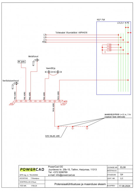

1. Liitumiskilbist tuleva kaabli tüüp tuleb üheselt määrata (praegu on eri joonistel erinev).
2. 3tk 1,5-meetrisi maandusvardaid ei ole tavaliselt piisav, pigem vaja 2 varrast ülestikku igasse punkti.
3. Maandusvardaid ühendav juhe ei pea olema tingimata haljasjuhe, võib jätkata sedasama PK16 KORO mis kulgeb varrasteni.
4. Potentsiaaliühtlustuse üksikute objektide harujuhtmed võivad olla ka PK4 KORO
5. Peakaitsme C20A ja teisalt kastikestega tabelis olev 32A vastuolu vajab lahendamist.
6. Liigpingepiiriku ette ei ole vaja omaette 3-pooluselist kaitselülitit lisada, kui peakaitse on alla 160A (mis siinsel juhul on kindlasti täidetud tingimus).
7. Õhk-Vesi soojuspumba välisosa kaitselüliti nimivoolu ja karakteristiku valik oleneb selle välisosa konkreetsest mudelist-tüübist. Mõnel juhul on vajalik C20, mõnel juhul pole aga vaja rohkem kui C13. Siin valitud C16 on selline lambist võetud keskmine "ehk kärab kah". Samas mõni välisosa on hoopiski 3-faasiline, mis pöörab siinse skeemi hoopis peapeale. Ja siis eksisteerivad veel kombimudelid millel kõik toimub ainult välisosas.
8. Nõrkvooluseadmetele pandud B10 on ülepakutud. Piisab ka B6 või C4.
9. Külmiku B16 toidab ära 10 külmikut korraga. Tüüpiline kodukülmik on ca 150W, käivitusvooluga 3xIn. Võib muidugi arvestada 2...3 külmikuga, aga ka siis on rohkem kui piisav B10 või C6, võib olla vähemgi.
10. Valgustuse liinide B10 on siin ilmselt võetud vanade elektrike mõttesalvest, jah just nii pidi see olema hõõgpirnide ajastul. Tänasel LED ajastul on püsivoolud kordades väiksemad, aga käivitusvoolud samas üpris suured. Seetõttu C6 võib-olla parem valik, või siis C4 või D4 või mõnel juhul lausa D2. Oleneb ka kui suurt ruumide/lampide hulka üks liin toidab konkreetsel juhul.
11. Köögi pistikupesadele paneksin kaitselülitid C16. Aga kui peakaitse on C20, siis võivad need muidugi selektiivsuse osas liiga lähedale kokku sattuda.
12. Nõudepesumasinad ja pesumasinad (tänapäeva standard 2000...2200W) käivad edukalt ka C10 kaitselülititega ja 3G1,5 kaabliga. Aga no ega siin määratud B16 neile ka halba ei tee.
13. Pealüliti voolutaluvuse võib soovi korral valida ka järgu võrra suurema, 63A. Mis sest et siin valitud 40A on ka täiesti piisav ja peakaitsme nimivoolust juba suurem. Aga suurematel on suuremad kontaktid ja seetõttu kindlam lülitus/ühendus pikemas ajas.
14. See väikeste "checkbox"idega lehekülg on tobe projektilisand. Pooled asjad üldse märkimata ja märgitud asjad ka formaalsed pisinüansid üldse.

SooSass kirjutas: 13 Veebr 2025, 19:35 2. 3tk 1,5-meetrisi maandusvardaid ei ole tavaliselt piisav
Milleks ei ole piisav?
SooSass kirjutas: 13 Veebr 2025, 19:35 3. Maandusvardaid ühendav juhe ei pea olema tingimata haljasjuhe, võib jätkata sedasama PK16 KORO mis kulgeb varrasteni.
Pigem ikka haljas, see töötab ka maandusena.
SooSass kirjutas: 13 Veebr 2025, 19:35 5. Peakaitsme C20A ja teisalt kastikestega tabelis olev 32A vastuolu vajab lahendamist
Minuarust ei ole vastuolu - kilbi nimivooluks (ja pealüliti) on määratud 32 A, see C20 tähistab liitumiskilbi peakaitset.
SooSass kirjutas: 13 Veebr 2025, 19:35 11. Köögi pistikupesadele paneksin kaitselülitid C16. Aga kui peakaitse on C20, siis võivad need muidugi selektiivsuse osas liiga lähedale kokku sattuda.
Need moodulkaitsed ei ole nii kui nii selektiivsed, ka C20 ja C10 või C6 omavahel.
Kodumajapidamises on need liinikaitsed, st peavad kaitsma kaablit ülekoormuse ja lühise eest, mitte vastama seadmete nimi- ja käivitusvooludele.
SooSass kirjutas: 13 Veebr 2025, 19:35 14. See väikeste "checkbox"idega lehekülg on tobe projektilisand. Pooled asjad üldse märkimata ja märgitud asjad ka formaalsed pisinüansid üldse
See väikeste "checkbox"idega lehekülg on kilbi tiitelleht valmistamiseks vajalike andmetega ja minu meelest on korrrektselt täidetud.
SooSass
Postitusi: 124
Liitunud: 02 Okt 2023, 12:04
On tänatud: 8 korda
Re: Projekti alusel automaatkaitsmete valimine
Lugemata postitus Postitas SooSass »
Küülaline kirjutas: 13 Veebr 2025, 20:36
Tavaliselt on sedasi enamuse hooneid ümbritsevate pinnaste puhul, et pinnase ülemine kiht on sageli kuiv killustik või liiv või üldse maapinna tõstmise täiteprahti sisaldav. Alles ca meetri sügavuselt tuleb vastu märjem-tihkem pinnas. Aga loomulikult see pole alati nii, täpsem otsus tuleb teha kohapeal olukorda uurides.
Maitseasi, keelatud pole nii ega naa. Reaalselt see maandusühendusele palju juurde ei anna, kuna ühendusjuhe paikneb maapinna lähedases pealmises kuivas kihis ja ta ise on ka peenem kui varras. Isolatsioon võib-olla annab ka juhusliku (labidaga) vigastamise vastu veidi parema kaitse, aga oleneb muidugi...
Pealülitiks on skeemil näha määratud hoopiski kolmas suurus 40A.
Selektiivsuse osas jah, ei saa alati garanteerida, sest korralik lühis saab välja lüüa ka kogu ahela kaitsmed ühekorraga. Aga seadmete nimi- ja käivitusvooludega tuleb ikkagi arvestada ka kaitselülitite valikul. Muidu ju ei oleks valikus B, C, D jne versioone. Ükski kaabel ei tea nendest versioonidest midagi, see on ikkagi eelkõige seadmest olenev.
See mis täidetud, on jah üldiselt korrektne, aga samas paljud neist asjadest on mõttetud liht-formaalsused, mida enamasti näeb juba ka skeemilt (või mida poleks vaja üldse rõhutada, näiteks kaablite sisestus ülalt ja alt, no kust siis veel?). Ja et kuna samas pooled asjad on üldse märkimata jäetud, siis on see suures osas lihtsalt paberi raiskamine ja tühi müra.

..40A on nende [RVK] maksimaalselt lubatud läbiv summaarne voolutugevus. Nende parameetrite järgi tulebki valida - see 30mA peab olema täpselt selline, aga 40A asemel võib hankida ka 63A versiooni,..
Miks peaks kasutama 40 A nimivooluga RVK-sid, kui liitumispunkti kaitse on 20 A ?
...Asi on hoopis selles, et suuremale lahutusvoolule toodetud mudelitel on sees jämedamad kontaktid, mis ka tavalise tarbevooluga töötades/lülitades sedasi vähem kuluvad/sädelevad/põlevad. Ehk siis parem töökindlus üldiselt...
See manab nüüd silme ette igapäevase elu, kus pidevalt toimuvad RVK rakendumised ja majas on kokku hoitud valgustuse lülitite pealt, et käiaksegi kõike kilbist sisse ja välja lülitamas...
Need eelmainitud kaitseaparaadid võiks põhimõtteliseslt kõik olemata olla, kui ülejäänud paigaldis on ehitatud ja kasutatakse korrektselt..
Välja arvatud liigpingepiirikud - need töötavad pidevalt - iga enda ja ka naabrite lülituse puhul - ainult omanik ei märka seda..
Ja T1 piirikute kasutamine eramajas - no see on religiooni küsimus - kes käib katoliku ja kes luteri kirikus või palub Allahi, et välk lähikonda ei lööks... mõned on Buddha, teised (mina nende hulgas) jälle Faraday usku...
Just, need B, C, ja D karakteristikud ongi kirjeldatud ainult kodumajapidamiseks ja sarnaseks kasutuseks mõeldud kaitselülitite standardis ja mujal pole nendega midagi peale hakata. Seadme vooludele peavad nad selles mõttes vastama, et väiksemate väärtuste korral lihtsalt ei saa seda seadet kasutada, aga seadet kaitsta nad kuidagi ei saa.... kaitsta saavad ainult kaablit... peamiselt..ja mõnel juhul ka pistikusse ühendatud pikendusjuhet, kui see kaitse on piisavalt/võimalikult tundlik valitud. Kui ikka seadmes eneses on rike, siis ma arvan, et pole suurt vahet, kas toiteliini ees oli B cõi C. Seade on ju rikkis niikuinii. Küll aga ei pea seinast välja kiskuma ja vahetama hakkama pistikupesa liini kaablit (ja ka pikendusjuhe on sel juhul tõenäolisemalt ehk kasutuskõlblik, kui automaat piisavalt tundlik oli valitud - kui ei olnud, no siis läheb see pikendusjuhe ise samuti järgmisel kasutamisel suitsema, aga selle väljavahetamine pole keeruline ) Kas praktikas kontrollitakse paigaldise valmimisel, et lühis pistikupesas kutsub esile hetkvabasti rakendumise - see on minuarust ainus kriteerium, mille järgi liinikaitse tuleb valida - tundlikuma kaitselülitiga saab lihtsalt pikemaid liine teha...
..et suuremale lahutusvoolule toodetud mudelitel on sees jämedamad kontaktid,..
kas on ? ..miks peaks? ..pigem ehk on rohkem kaarekustutuskambri lamelle..kui on..?
Ma pakuks et näiteks 0,25 A - 40 A on jõukontaktid täiesti identsed... milleks hoida tootja laos erinevaid detaile.. ? ma muidugi lihtsalt arvan.... ega ma ei tea..
(kui mõnikord mõni maaletooja teid tehasesse kaasa kutsub, siis küsige/vaadake järgi.. need reisid ongi harimiseks mõeldud... )
..See väikeste "checkbox"idega lehekülg on kilbi tiitelleht valmistamiseks vajalike andmetega ..
Minumeelest kah, ja ma huviga otsisin sealt arvutuslikku lühisvoolu, mida aga ei olnud... nii, et klient võiks projekteerijalt nõuda...
Mina ei dikteeriks siin teemaalgatajale kilbi suurust ja tüüpi üldsegi ette, seda saab ainult tema ise lõplikult arvestada ja valida. Oleneb veel ka paigalduskoha ruuminurga mõõtmetest,
Jah - aga kasuliku nõu andmiseks see foorum ongi... ja nõuanne - Jäta kilpi ohtralt reservruumi.!

trebla kirjutas: 13 Veebr 2025, 22:53huviga otsisin sealt arvutuslikku lühisvoolu, mida aga ei olnud...
Lühisetaluvuse nime all oli ju 6 kA kirjas.
Postitusi: 3443
On tänatud: 66 korda
Küülaline kirjutas: 13 Veebr 2025, 23:43
See on kilbi lühisetaluvus. Konkreetset paigaldist iseloomustab arvutuslik lühisvool selles kilbis...
Või pole seda projektis vaja näidata?
Samas ka juhistikutüüp ? - minuarust peaks seda antud juhul tähistama TNC-S -ga.
Seal ristikesega kasti taga olev loetelu võib tähistada nii TNS-i kui ka TT-d.
Viimati muutis trebla, 14 Veebr 2025, 00:03, muudetud 2 korda kokku.
Ei pea tingimata kasutama 40A, võib panna ka 25A variandi (millega säästab mõne euro). Aga samas pole kuidagi keelatud ka suuremaid kasutada. Mingis osas on (vähemalt peaks olema) suuremale voolule mõeldud variandid tugevamad ja kuna maja elektrikilpi ei ehitata omale mitte iga kuu ega iga aasta (pigem vast kord paarikümne aasta jooksul või veelgi harvem), siis korraks mõni euro (võileiva hind) lisaks maksta pole vast suur asi mille üle muretseda. Ma endale panin kõik ühtmoodi 63A versioonid, isegi kui koormuseks mõnel juhul vaid mõni amper... Teine teema on veel aga selles, et kui äkki tekib soov osta peakaitsmele ampreid juurde, näiteks tolle 20A asemel 32A või 40A, ja seejärel lisada ka mõnede väljundliinide ampreid (näiteks 22kW autolaadijale) siis võib-olla mõni 25A RVK enam ei sobigi ja tuleks ringi vahetada.
Ka pidevalt sisselülitatud (suletud kontaktidega) kaitselüliti töökindlus on oluline. Ma siin ühes teises teemas juba mainisin, et kogesin juhtumeid kus pidevalt kenasti sisselülitatud kaitselülitid (ilma vist kordagi rakendumata) ühel päeval katkesid ja siis lahtilammutades selgus, et õbluke kontakthoob oli otsast ära sulanud, kuna arvatavasti polnud piisavalt hästi vastu surutud ja seal vahemikus toimetanud väike säde aja jooksul sõi pinnad ära... Jah, kõige parem on kui neid kaitselüliteid üldse seal vahel poleks, mida vähem igasuguseid kontakte ja kruvi/vedru ühendusi, seda kindlam vooluahel, aga... isegi kui ülejäänud paigaldis on korrektne ja kasutatakse korrektselt, siis asjad mida me ei saa mõjutada, tekitavad ikkagi mõnikord lühiseid. Tuntud sellised asjad on näiteks (elektripliidi) huumlambid, mis kipuvad vahel seestpoolt lühistuma (väljaviigud klaasampulli sees liiga vastupuutuvalt tehases paigutunud), või kasvõi endistest hõõgpirnide ajastust, kus mõni uhiuus pirn esmakordsel lülitamisel lõhkes ja samas ka lühise tekitas siis. Nii et ega head lahendust polegi.
Siin on üks oluline nüanss, asi pole selles kas on eramaja või muu maja, nimelt on olulisem kas see eramaja on kusagil tihedas suurlinnas või lagedamal maapiirkonnas. Ma väidaks, et näiteks Tallinnas kesklinnas pole T1 piirik oluline, sest elektrifiidrid on tänavate all ja samas tänavate kohal on lugematu hulk muid traate ja poste ja maste. Kui majal endal või selle läheduses pole ka piksevarrast, siis on vähe võimalusi lähedase äikeselöögi tekkeks, mis elektrisüsteemi võiks kahjustada. Ilmselt seetõttu ei nõua ka eeskirjad T1 olemasolu siis kui pole majale piksekaitsesüsteemi ehitatud. Aga see pole ka keelatud, tore on kui ta ikkagi on olemas. Mul endal on ka peajaotuskilbis T1+T2 piirik ja seejärel veel T3 piirikud pikemate grupiliinide lõpuosas. Aga tuleb arvestada, et T1+T2 piirik maksab (T2 võrreldes) 2 korda rohkem (150...250 EUR), kuigi tegemist on lihtsa põhimõttega lahendusega.
See on jah sul väga hea tähelepanek. Tõesti ma ka seni olen ikka näinud, et skeemitabelites on ka iga grupiliini jaoks arvutuslikud lühisvoolud ja pingelangud ära märgitud, mõnikord veel isegi kaabli temperatuurid. Aga siin pole mitte midagi nendest.

- Potentsiaaliühtlustuse lintklambrid torudele (vesi, gaas, küte)
Juurde täiendus: metalltorude puhul.
